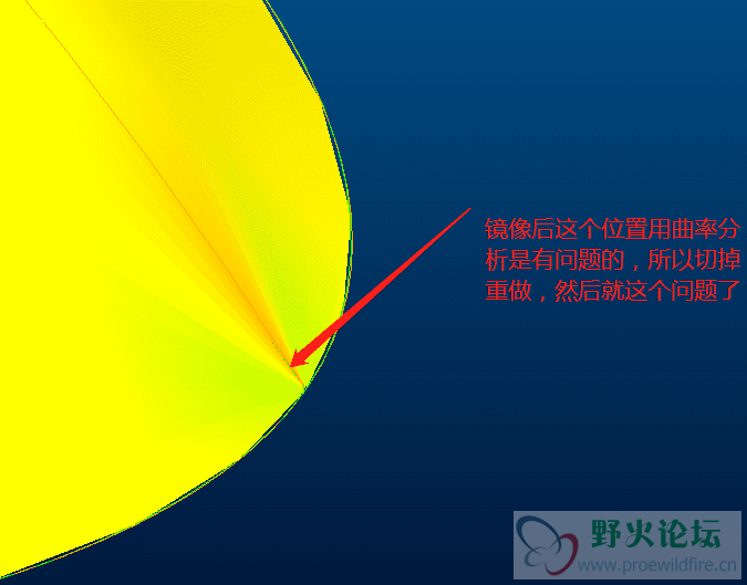

帮看看,这个曲面哪里问题,谢谢!

 楼主| 发表于 2020-3-20 09:04 | 显示全部楼层
图片描术,请看!!
图片描述
图片描述

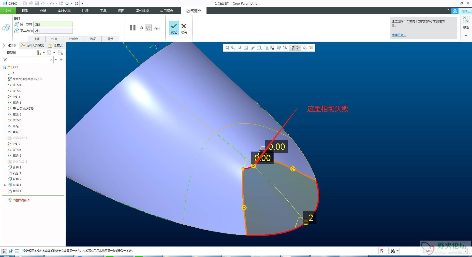

 楼主| 发表于 2020-3-20 09:15 | 显示全部楼层
上图
 楼主| 发表于 2020-3-20 09:17 | 显示全部楼层
请看图,谢谢!

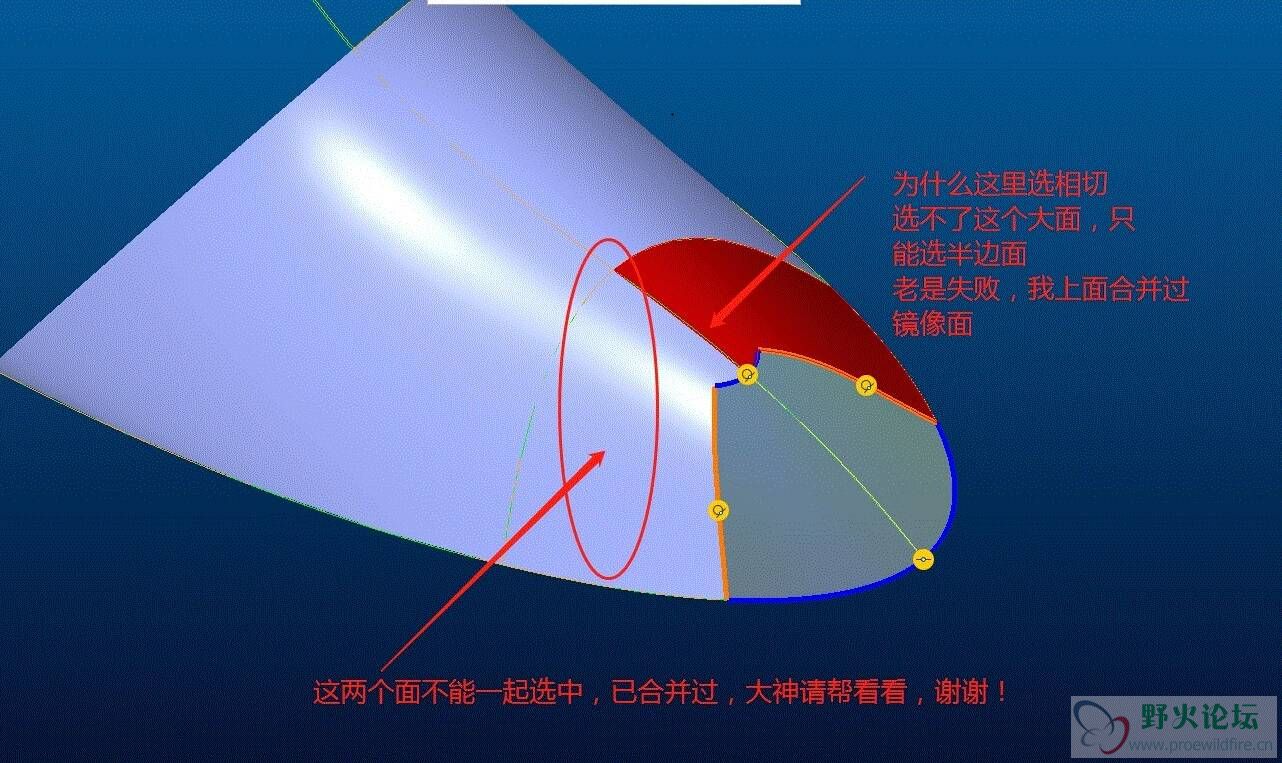

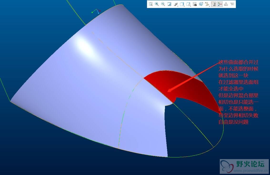

发表于 2020-3-20 11:02 | 显示全部楼层
可以在二分一前补面为什么还要镜像后合并再做补面呢
80
217
发表于 2020-3-20 13:04 | 显示全部楼层
补一半 镜像过去
 楼主| 发表于 2020-3-20 13:32 | 显示全部楼层
豆豆45 发表于 2020-3-20 13:04
补一半 镜像过去
镜像后这个地方不理想所以切掉重做
