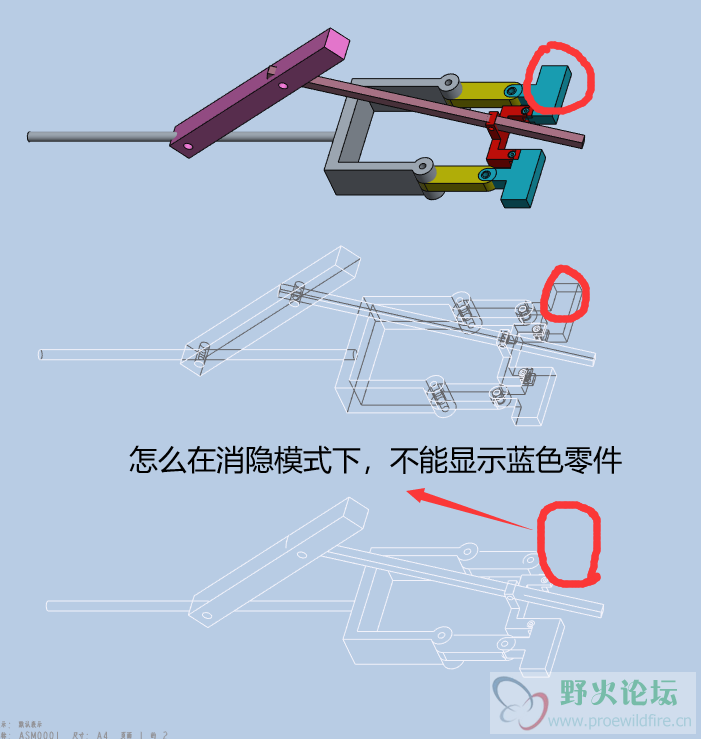

有些零件的不能显示出来。在消隐模式下,蓝色的零件不能显示出来。如下图

发表于 2020-3-20 07:49 | 显示全部楼层
零件有干涉的时候,组件视图会出现缺线条的情况,修一下干涉再看看

发表于 2020-3-20 08:27 | 显示全部楼层
是不是面,放层里了
