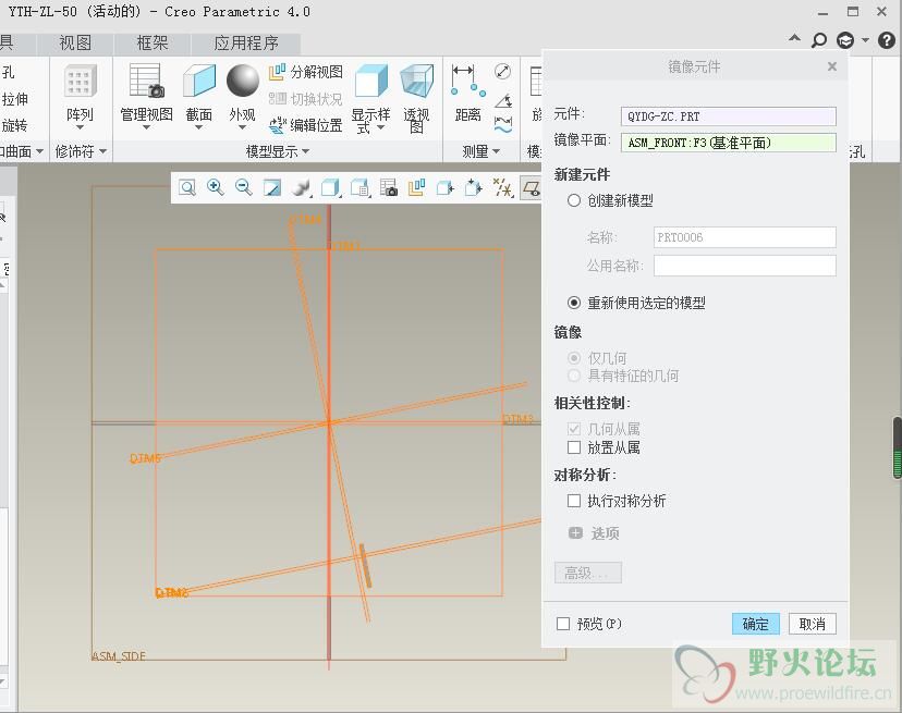

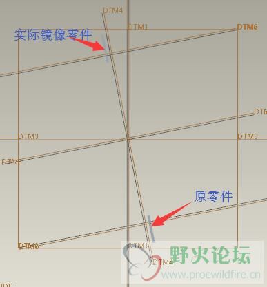

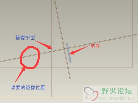

图1是我想要达到的目的(我把其他零件都隐藏了),图2是我镜像的时候的设置,图3是实际的镜像效果。
为什么实际不是我想要的效果呢?问题出在哪里了?

图1
图2
图2
图3
图3

原零件的中心坐标是在组件创建零件时设置的坐标系,这个坐标系确实距离零件本体有一段,不过如果我镜像的时候产生一个新零件并重新给予命名,就能镜像到想要的位置。

我的6.0.3都有这个问题,就算是镜像时的位置正确,你主要在组件模式下激活任何一个零件再添加任意一个特征后,原先镜像产生的零件就会位置错乱了,应该是一个bug。如果镜像时产生一个新的零件就不会有问题
