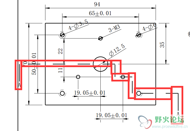

我已经三维里做好了剖面,工程图里做好了剖视图。这个剖切线怎么调出来?
146
230
发表于 2020-3-19 11:51 | 显示全部楼层
1.选择剖切视图——按住右键——选择添加箭头
2.选择要添加剖切线的视图
完成

 楼主| 发表于 2020-3-19 16:02 | 显示全部楼层
2.选择要添加剖切线的视图
完成

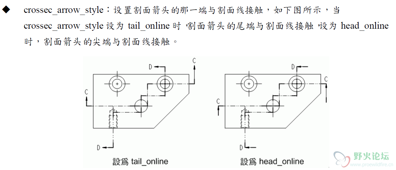

我这个箭头方向怎么是这样的?
146
230
发表于 2020-3-19 16:06 | 显示全部楼层
一亿蝌蚪的梦 发表于 2020-3-19 16:02
我这个箭头方向怎么是这样的?
工程图配置文件设置
总有一天谎言将破灭,真理将再次获胜。到那时候,我们将屹立于众人之上,纯正而美丽!
146
230
发表于 2020-3-19 18:27 | 显示全部楼层
附件的文档下载下来看一下,挺详细的,文档无密码,这个箭头在第七页
设置工程制图标准-林清安.part1.rar
500 KB, 下载次数: 55
设置工程制图标准-林清安.part2.rar
250.17 KB, 下载次数: 61
