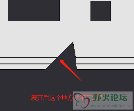

如题,钣金斜切口展开后形状不对请问一下大神如何解决,感谢

止裂槽改一下形式應該就可以了

把它展开后用拉伸切除改为你像要的形状后再折回去

展开后就少了一部分还怎么切除啊?

现在已经好了,谢谢各位,只要将折弯半径增大点就行
