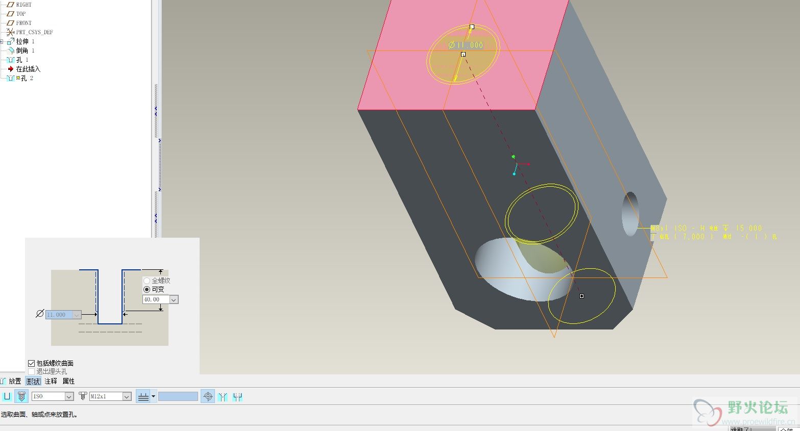

螺纹孔深度必须要输入数值吗?能否自动到下一曲面

发表于 2020-3-19 11:21 | 显示全部楼层
螺纹孔要输入,没有自动到下一个曲面,好好学习天天向上

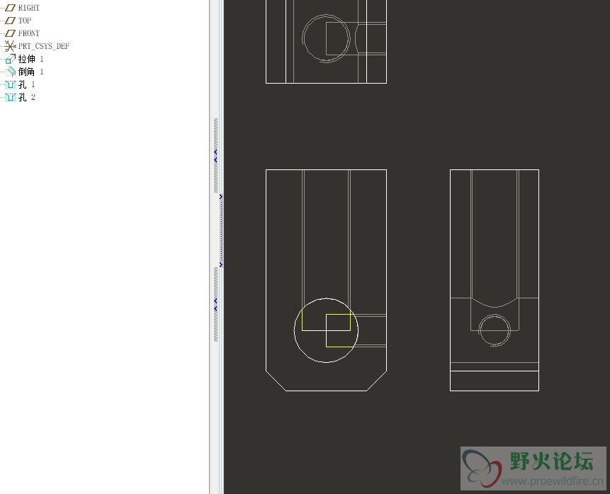

 楼主| 发表于 2020-3-19 13:16 | 显示全部楼层
谢谢,像我图示的螺纹孔,怎样保证工程图上的螺纹孔正好到相贯线那边呢

发表于 2020-3-19 13:27 | 显示全部楼层
一般都是有标准螺纹的螺丝的,你要确定你螺丝多大,做个装饰螺纹孔到时再上面标明即可

发表于 2020-3-19 22:51 | 显示全部楼层
按模型-工程-修饰螺纹的办法可以的。经常有这种情况
