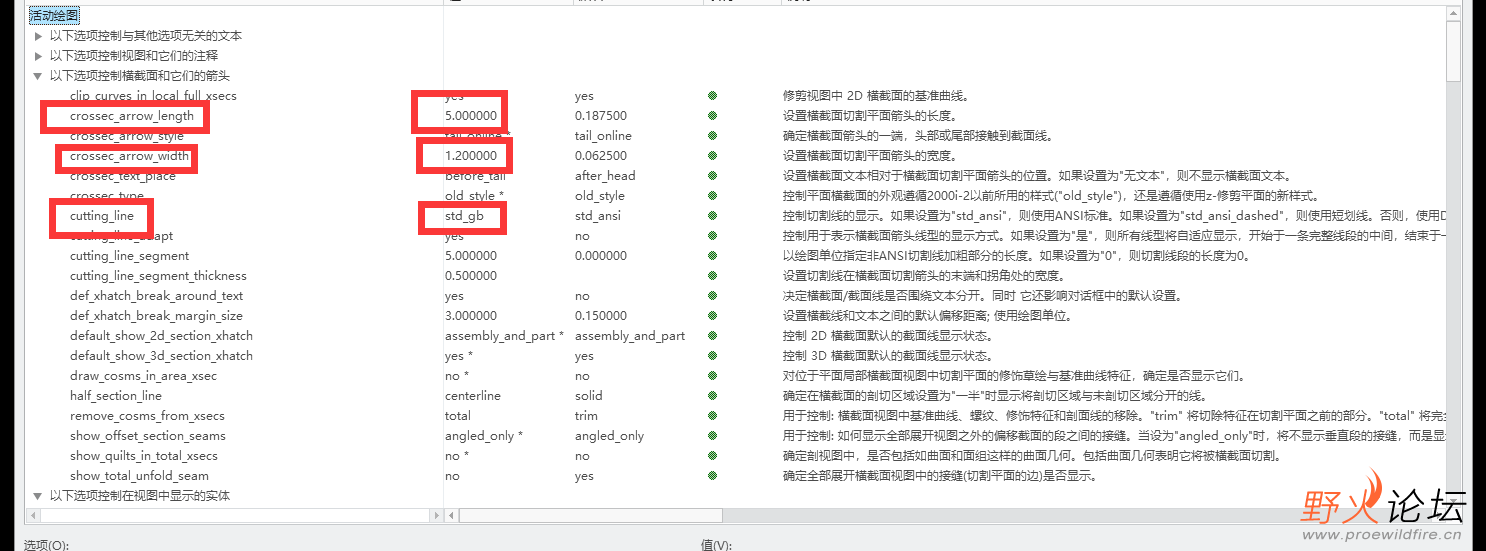

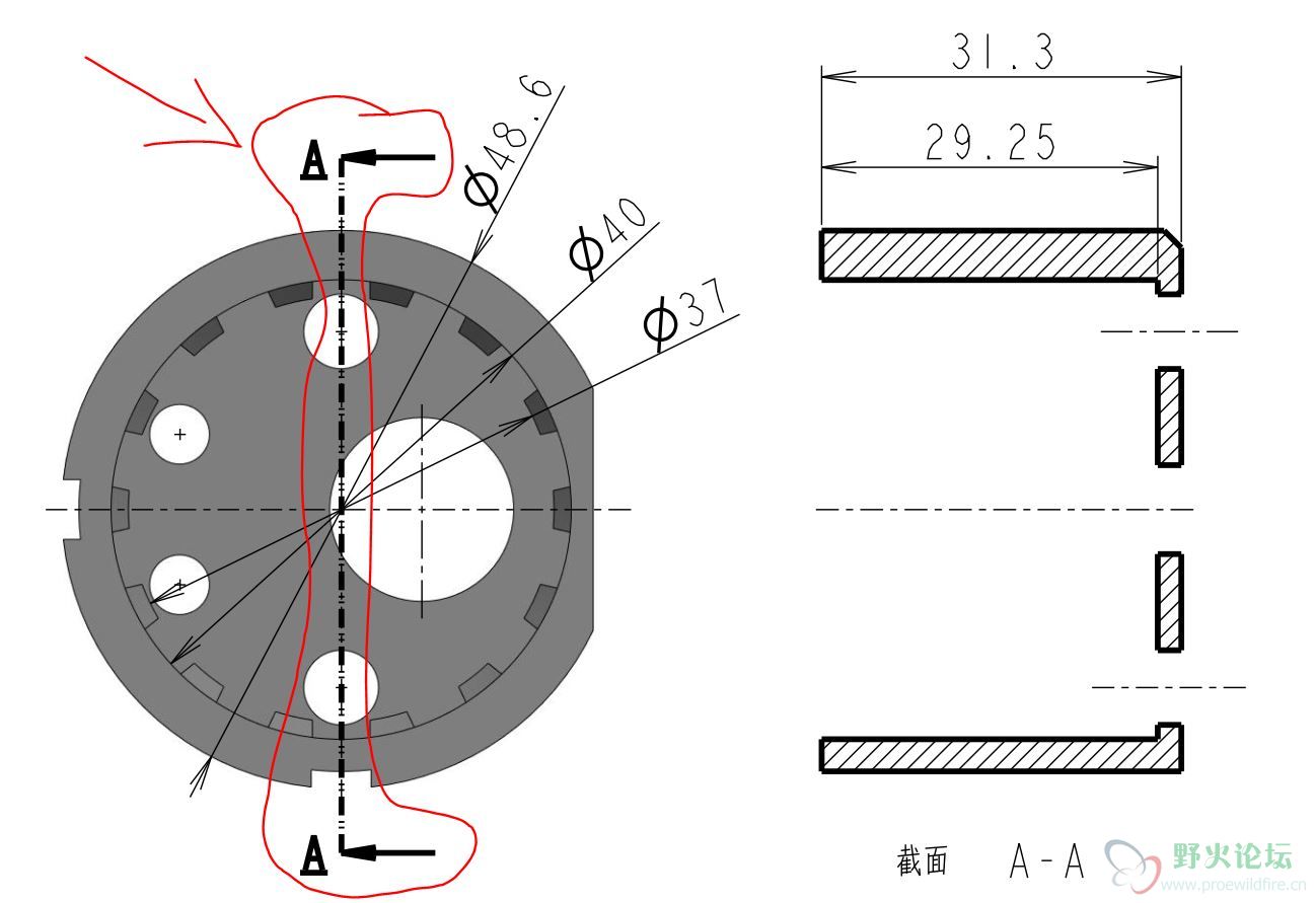

Creo 工程图截面箭头的线条太粗。
如何改细

这个是箭头和中间刨切线太粗了  draw_arrow_length   改成2.0 draw_arrow_width 改成0.5

 楼主| 发表于 2020-3-19 10:53 | 显示全部楼层
这个是箭头张开的宽度,及箭头的长度设置。
此截面箭头线的粗细,在哪里设置呢?找了半天没找到!!!

 楼主| 发表于 2020-3-19 14:14 | 显示全部楼层
其它线头粗细都合适,就是这个截面线的线条找不到对应的设置。

发表于 2021-12-17 12:13 | 显示全部楼层
标准规定剖切线是粗线,所以用白线,打出来就是粗线
更新自己的dtl文件
