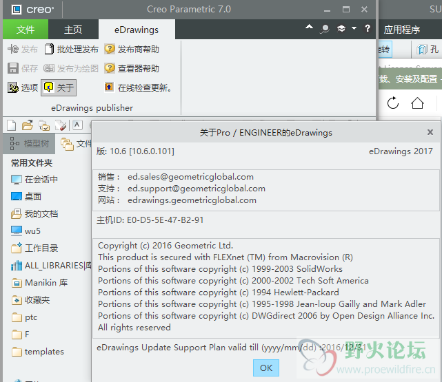

发表于 2020-3-19 09:19 | 显示全部楼层
方法适用于eDrawings for CREO 10.6以上版本
方法适用于CREO 4.0以上版本
如何安装用于CREO 10.6 for Creo 7.0的eDrawing(由SSQ提供)。
Creo 10.6版的eDrawing不支持Creo 7.0,无法使用标准安装程序安装Creo 7.0版。
1.进入<Creo 7.0程序文件夹>\Common Files\bin\pim\xml(默认为c:\Program Files\PTC\Creo 7.0.0.0\Common Files\bin\pim\xml),备份文件“creobase.p.xml”
2.在文本编辑器中打开creobase.p.xml,编辑字符串。
<PRODUCT ARP="PTC Creo Common Files" banner="Creo" datecode="2020033" family="Creo" name="Creo Common Files" parentonly="Y" tag="creobase.xml" version="7.0.0.0">
整行替换为
<product arp=“PTC Creo Common Files”datecode=“2016390”family=“creo”name=“Creo Common Files”parentonly=“Y”ship code=“M120”tag=“creobase.xml”version=“3.0”>。
3.保存creobase.p.xml。
4.运行安装程序“eDrawingsForProE_Creo_10_6_64Bit.exe”
5.选择“安装eDrawing Viewer+eDrawing Publisher for Pro/ENGINEER”
6.在“Select Pro/ENGINEER Path for Additional Versions”的下一页上,单击“Add Pro/ENGINEER.”
7.浏览至<Creo 7.0程序文件夹>\Common Files\bin\pim\xml(默认为c:\Program Files\PTC\Creo 7.0.0.0\Common Files\bin\pim\xml),然后单击“确定”
8.安装Creo v10.6的eDrawing。
9.恢复原来的creobase.p.xml。
10.现在您可以从Creo 7.0界面使用用于Creo 10.6的eDrawing
122
237
发表于 2020-3-19 09:22 | 显示全部楼层
eDrawings for CREO 10.6以上版本安装包和破解自行百度
