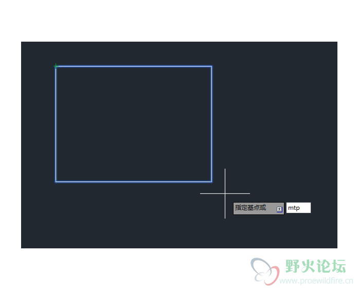

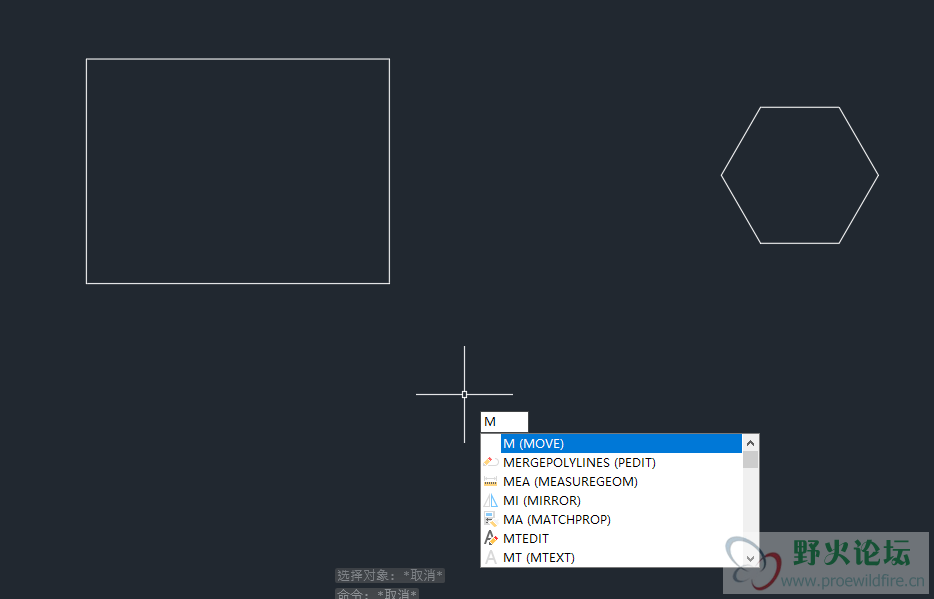

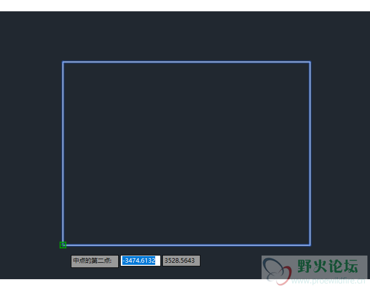

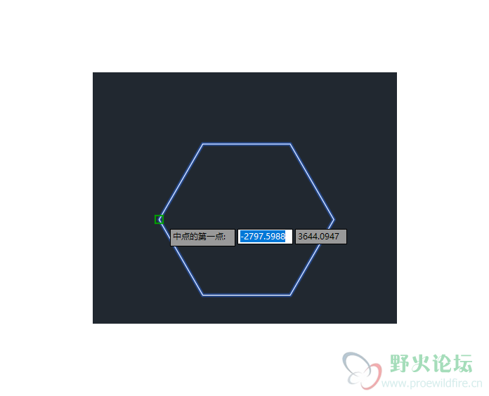

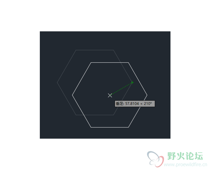

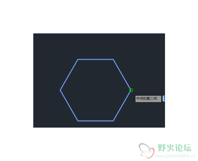

首先“M”命令选取对象。
“回车”输入“MTP”
选取一个端点
选取对角的另一个端点
这样移动的端点就变成两个所选端点之间的中点了
其他图形也适用
复制图形时也适用,在需要选取图形的基点时都适用。
