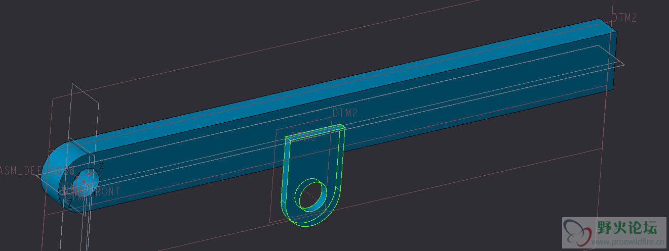

在装配体中,想要镜像一个元件。此元件对称,油缸耳板,如图1:

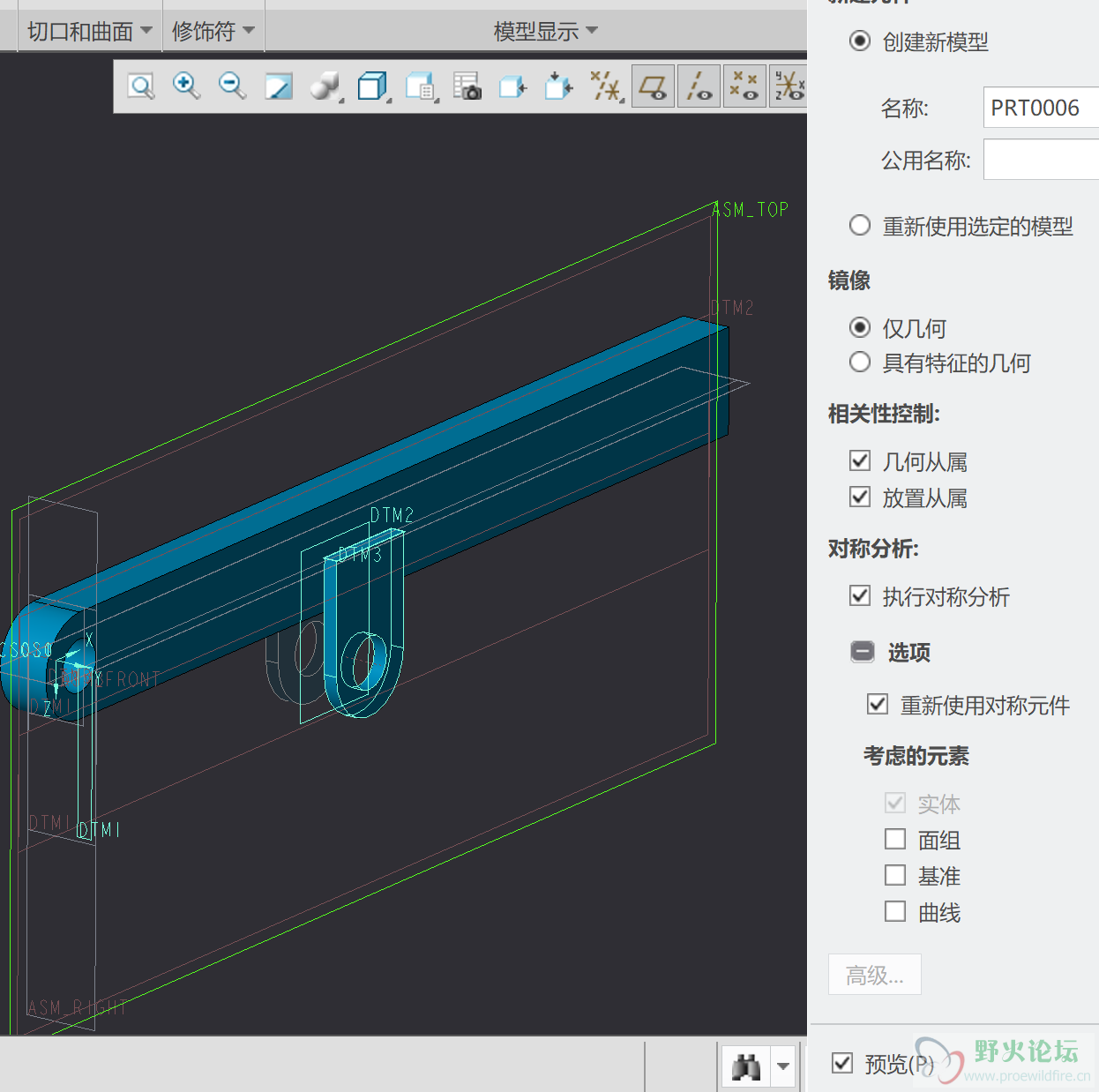

考虑到后来出工程图时,是同一元件,就不选择--创建新元件。选择了--重新使用选定的模型
也选择了--执行对称分析。但是预览出来的零件不对称。如图2:

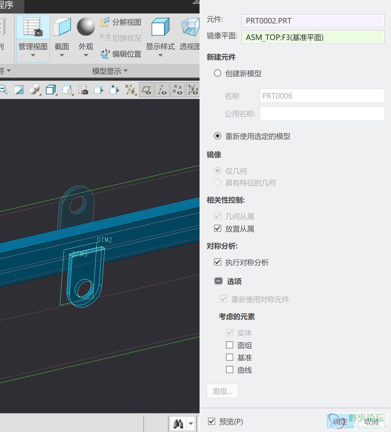

可是选择创建新模型时又显示对称了,如图3:
请教各位大神,何解?

 楼主| 发表于 2020-3-18 23:37 | 显示全部楼层
我按确定试了下 预览的不准确 已经解决了 打扰了

就按确定 就对称了。和预览里显示的不一样。
你镜像的时候勾选了--执行对称分析 了吧
