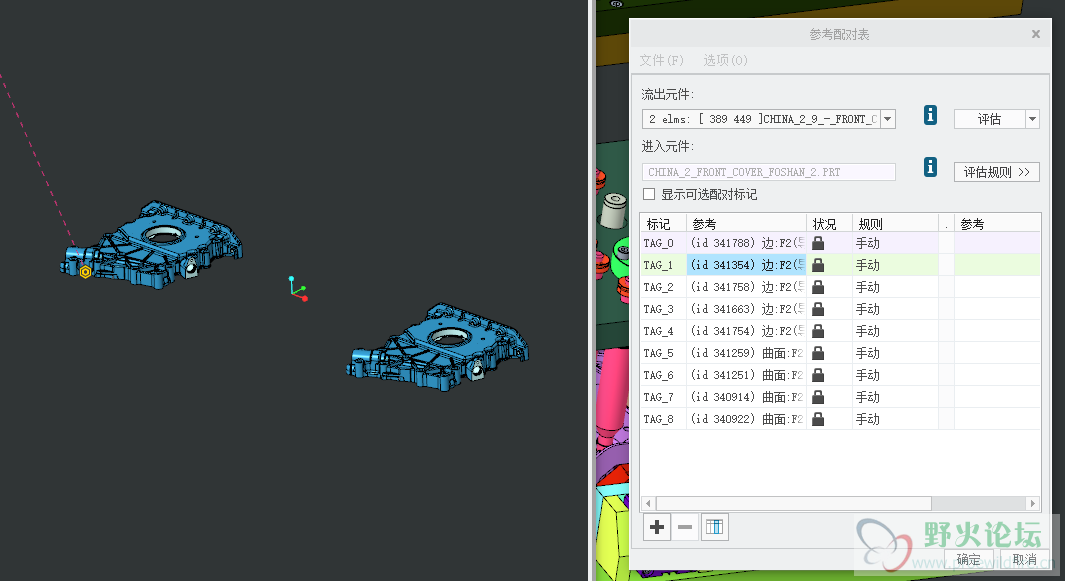

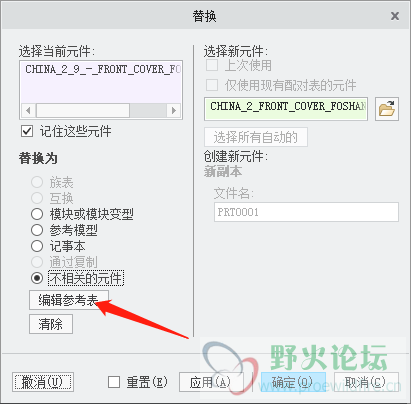

请教大神  本人根据旧产品设计一套夹具  已经设计完成  没有循环参考 和异常   现在突然产品有改变  因为修改不大 就是产品位置变换一 下  我想用新产品替换旧产品  我用互换替换以后   组件所有的零件都红了 位置也放不好   因为 我是 根据产品一级一级往下设计 装配的   都有父子关系  本人不会骨架设计 我现在只有一个笨办法  就是隐藏旧产品  在现夹具上装上新产品再改 请教大家有没有更好的办法  顺便还有一个问题  我觉得复制几何太繁琐  我想用收缩包络来代替复制几何来传递 到下一级 但是 收缩包络有从属关系 怎么设置没有从属

替换元件时可以选择替换参考
收缩包络用外部收缩包可以去掉循环参考问
替换参考
替换参考
替换参考2
替换参考2
