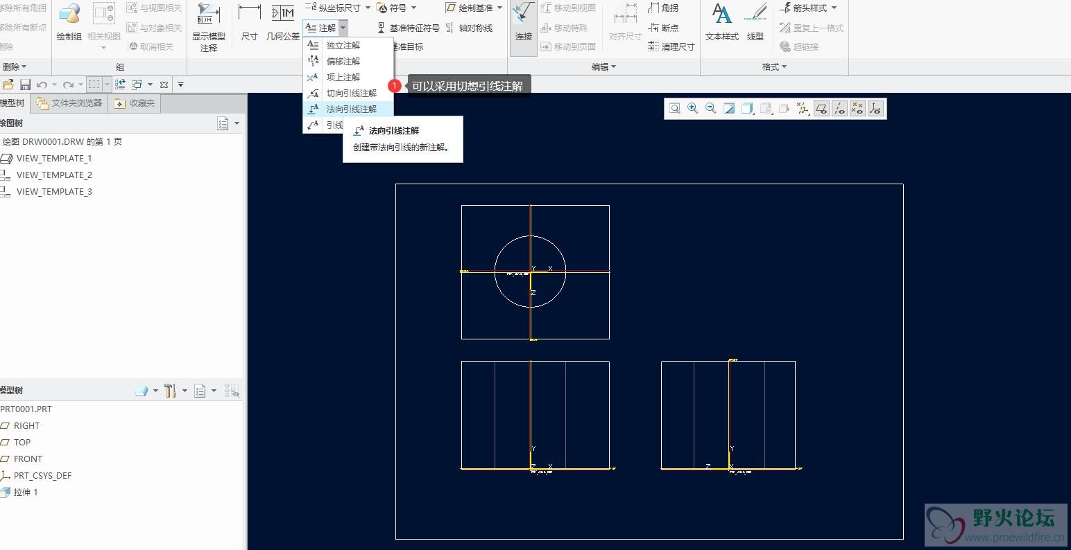

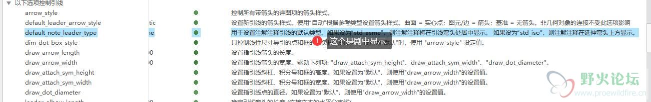

求助:
   现在带引线注解文字是在水平直线旁边的,我需要文字在上方。每次更改都要右键切换引线类型才可以,我想问dtl文件中有没有哪条指令可以是文字是在水平直线的上方。

 楼主| 发表于 2020-3-18 12:32 | 显示全部楼层

发表于 2020-3-18 12:37 | 显示全部楼层
yys灯盏细辛 发表于 2020-3-18 12:32
我说的注解就是你说的引线标注,文字是在旁边的,我需要在直线上方
绘图设置要更改好,

 楼主| 发表于 2020-3-18 13:01 | 显示全部楼层
liufeng104 发表于 2020-3-18 12:37
绘图设置要更改好,
