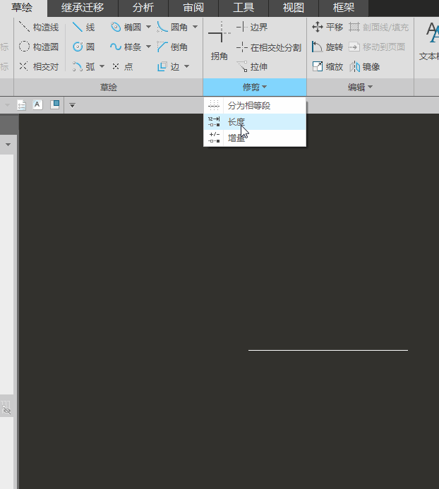

求助:
   大神们,
  creo4.0工程图中绘制的直线怎么在拉长或缩短过程中保持竖直或水平,而不是一拉就歪斜了,有没有办法使其保持水平?

画直线前是水平的或者竖直的,这是可以做到的,我的问题是绘制完成后如何再水平或者竖直的拉伸或缩短直线

一拖动就斜了啊?我不要斜的,我要直的。

发表于 2020-3-18 11:57 | 显示全部楼层
opengpengo 发表于 2020-3-18 11:36
那你就给这个线段一个水平约束啊
你上个图啊,
无图无真相啊
他说的是工程图,不是草绘
拉长或缩短不要用鼠标拖动,用“修剪”功能

 楼主| 发表于 2020-3-19 09:59 | 显示全部楼层
kusoray 发表于 2020-3-18 11:57
他说的是工程图,不是草绘
谢谢大神
