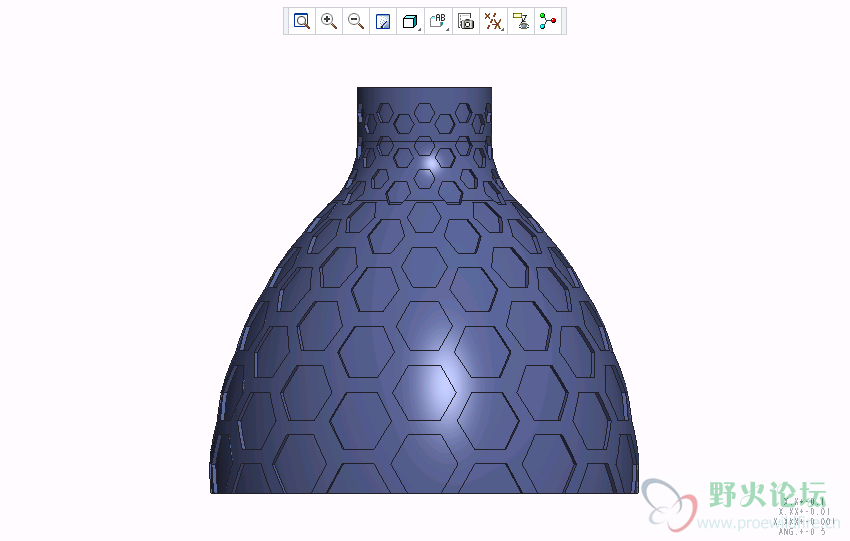

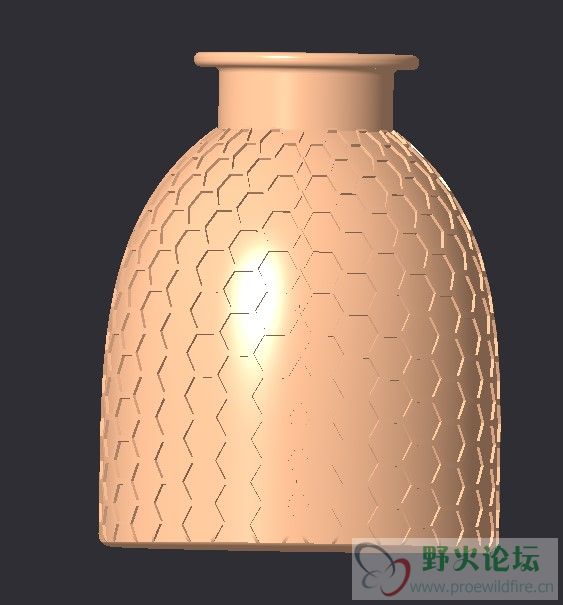

最好不用公式,新手看不懂
最佳答案
查看完整内容
试着画了一下,就是阵列和环形折弯
1025
172
1702
希望之星勋章热心助人勋章优秀会员勋章

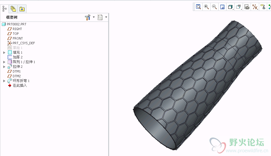

发表于 2020-3-17 13:35 | 显示全部楼层
试着画了一下,就是阵列和环形折弯
378
481
发表于 2020-3-17 14:14 | 显示全部楼层
环形折弯   OK

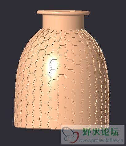

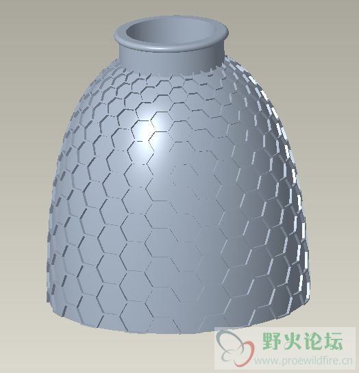

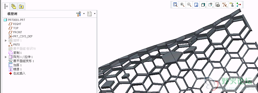

发表于 2020-3-18 10:11 | 显示全部楼层
我用环形折弯,六边形效果不理想,都变形了,六边形每径向数量一样,但是直径是不断变化必然被压扁。
还用了展平曲面折回,六边形好看,但是就拼接位置不知道怎么处理才接顺。
也没考虑工艺方面。
最后一个间隙没管,随意弄的尺寸,感觉有点像样子。。。。
继续研究,还有请论坛前辈指点指点。

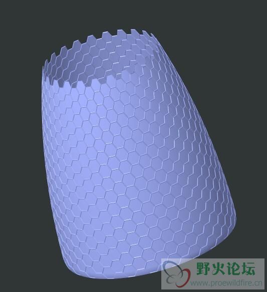

发表于 2020-3-18 11:07 | 显示全部楼层
文件:https://www.lanzous.com/iadih7a
大体思路就是这样的,参考一下
发表于 2020-3-18 12:37 | 显示全部楼层
1.将瓶子表面展开成扇形;
2.在扇形面绘制六边形,由底边到顶部,纵向依次缩小,横向数量相同,尺寸需返复调整;
3.瓶子表面拆回。’

发表于 2020-3-18 17:34 | 显示全部楼层
先画两个纵向的,然后环形阵列能做不
