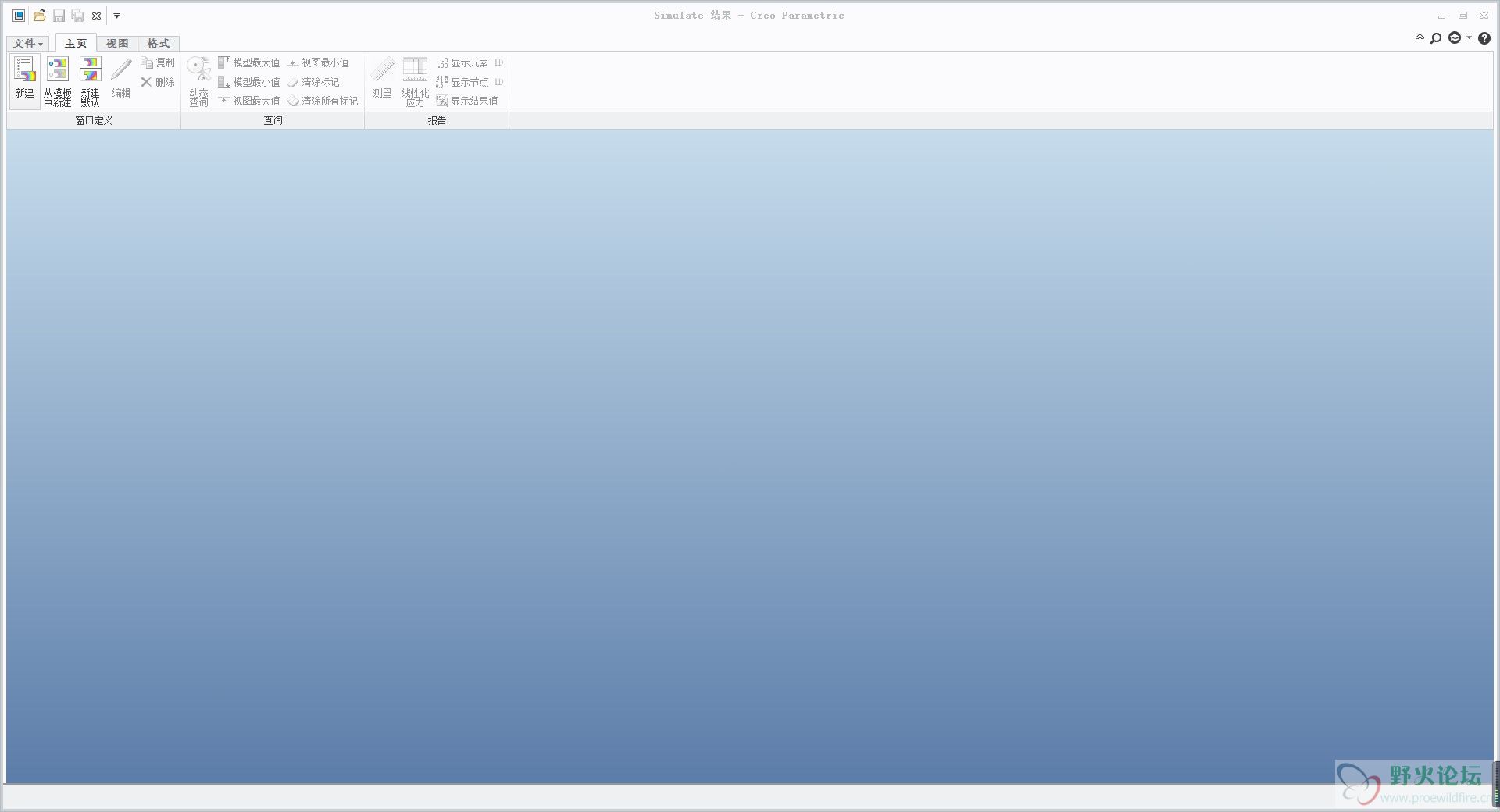

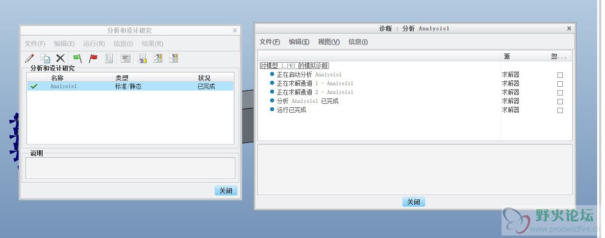

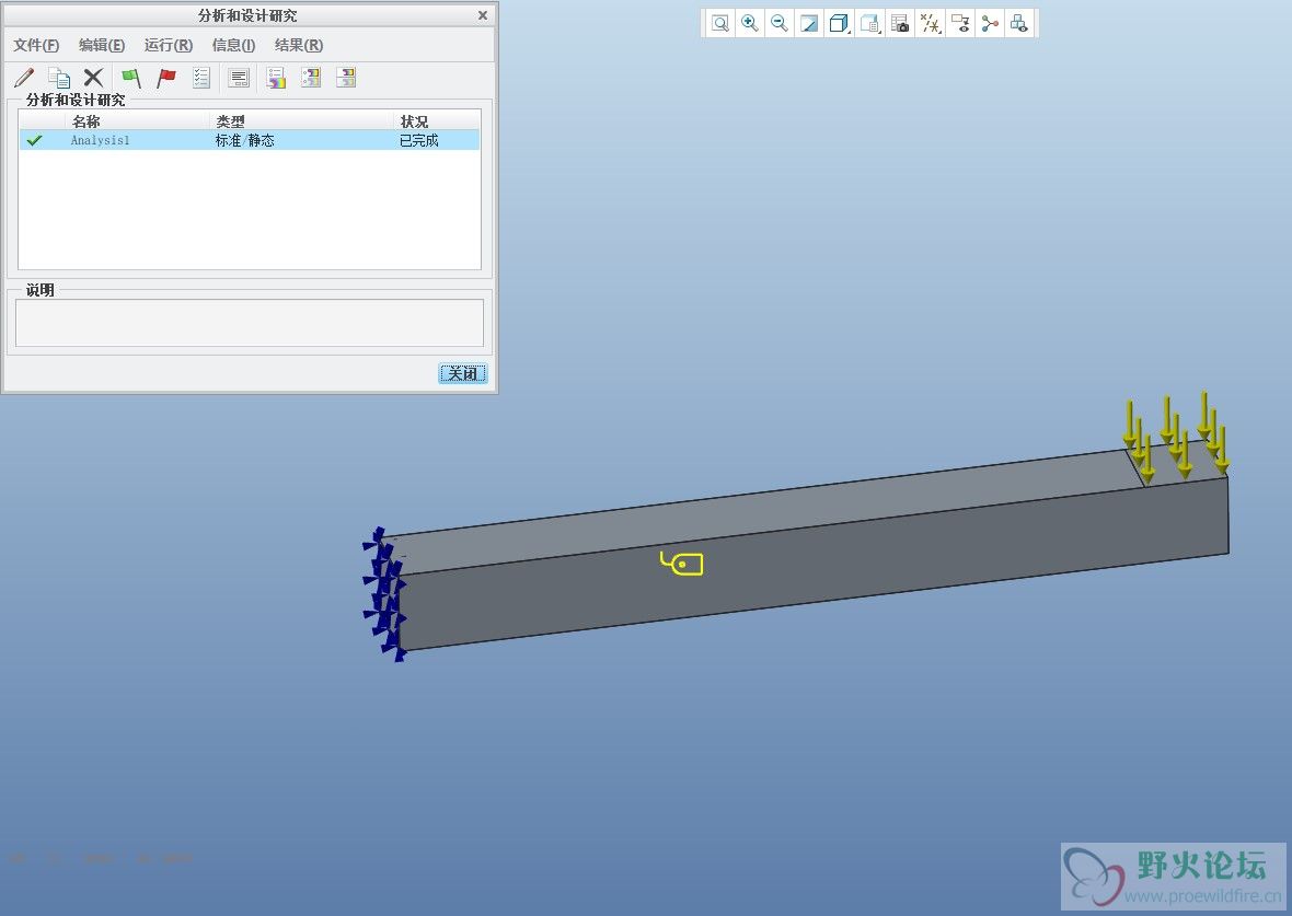

跟着视频教程做了一个简单的受力分析,步骤都一样,就是在最后的时候分析结果没有显示。
开始以为是我只装了parametric模块,于是,重装了一下,里面所有的模块都勾选了,包括simulate,但是结果还是出不来。

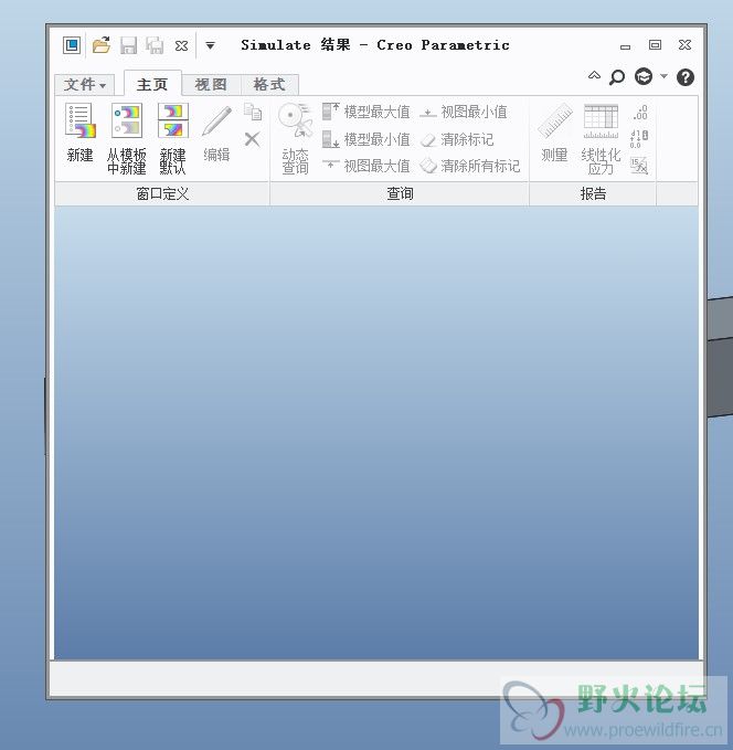

 楼主| 发表于 2020-3-17 09:12 | 显示全部楼层
lcccslg 发表于 2020-3-17 09:04
点下彩虹标识的按键试下。
我放一个视频教程里面的素材。
彩虹按钮按了,跳出来的结果窗口啥也没有,就是下图

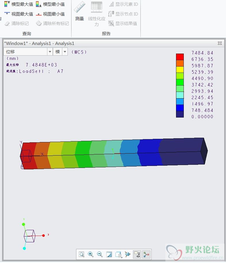

发表于 2020-3-17 09:23 | 显示全部楼层
abudu92 发表于 2020-3-17 09:12
我放一个视频教程里面的素材。
 楼主| 发表于 2020-3-17 09:40 | 显示全部楼层
你是直接按彩虹按钮就出来结果了吗?能不能远程操控下我的电脑看看问题qq834232815
 楼主| 发表于 2020-3-17 10:12 | 显示全部楼层
问题已解决,工作路径一定要是英文的,不然弹不出来结果。
非常感谢lcccslg兄的远程控制解惑。
