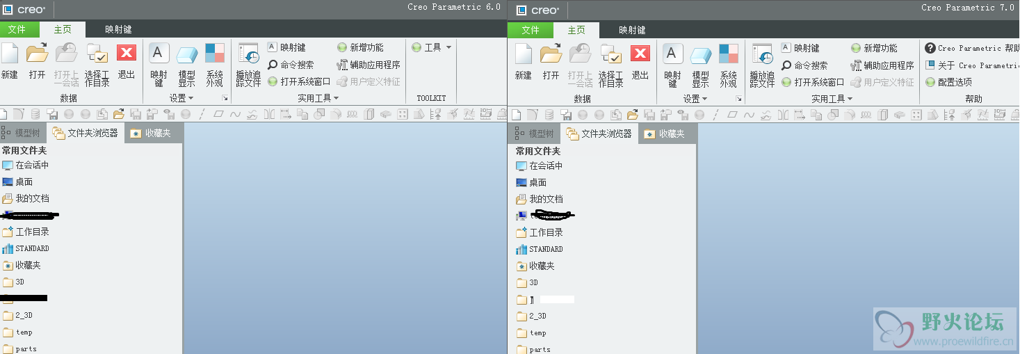

发表于 2020-3-16 20:09 | 显示全部楼层 |阅读模式
请教大家CREO6.0的午夜主题怎么导出到7.0上

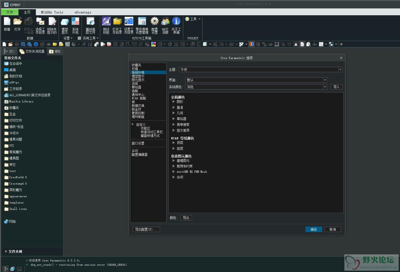

2207
发表于 2020-3-17 07:45 | 显示全部楼层
如下图

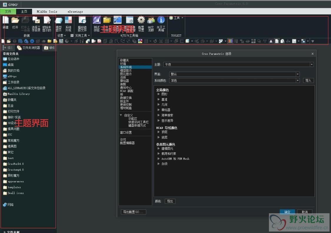

 楼主| 发表于 2020-3-17 08:21 | 显示全部楼层
谢谢,可是这是深色界面,菜单栏和模型树还是白色的.
午夜主题上面这2个界面是黑底白字
