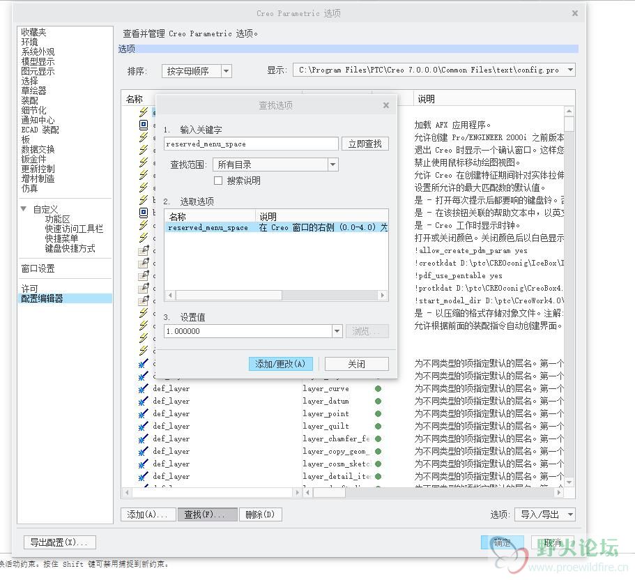

比如,有些朋友的软件打开后,占了桌面的一半;
那么,可以通过配置选项将窗口调整至全屏(近似);
将reserved_menu_space 设置为0,即可;
有需要的朋友可以试试;

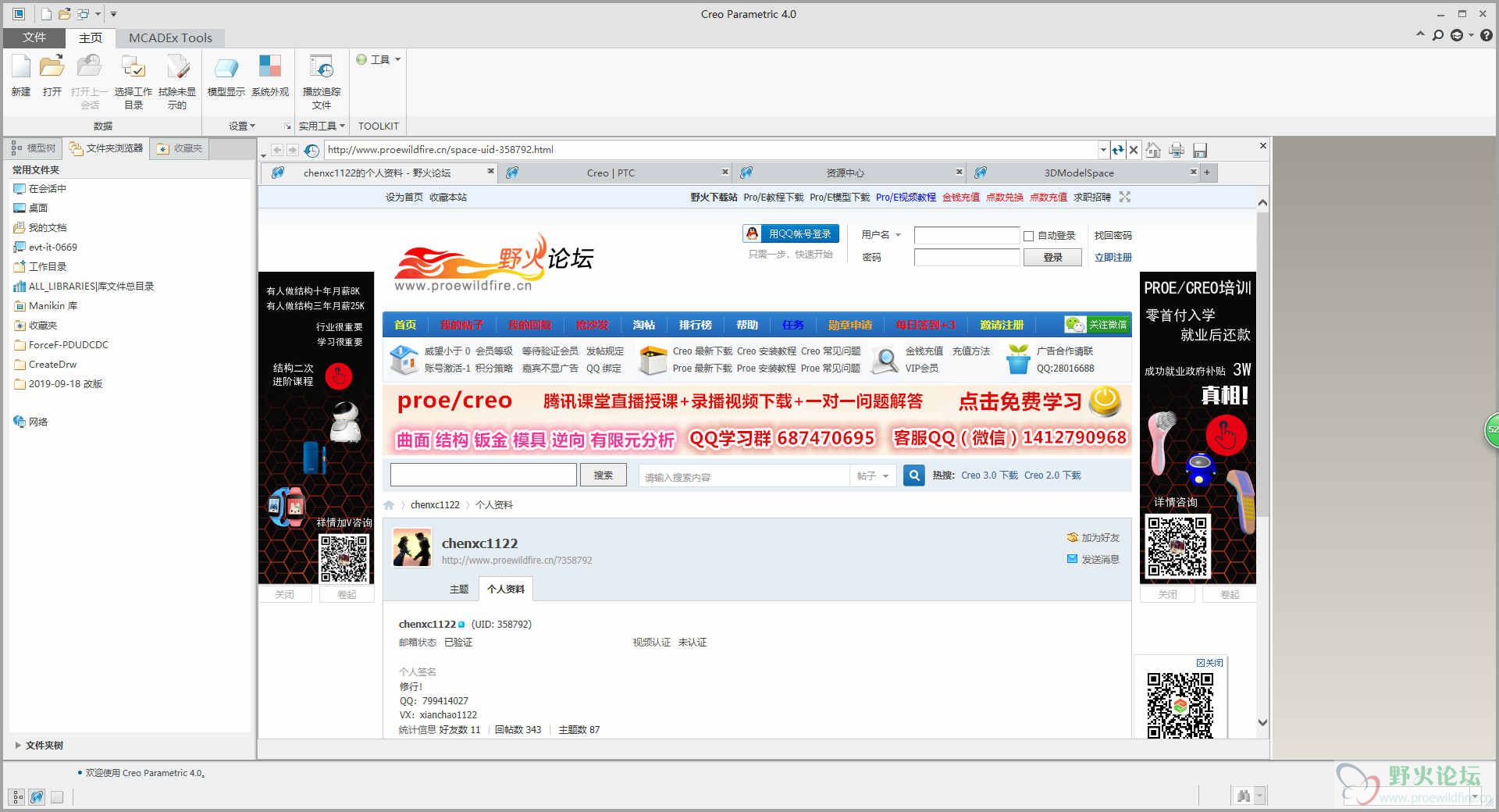

 楼主| 发表于 2020-3-16 17:23 | 显示全部楼层
近似于全屏;
然后,将设置好的config文件,存到第一优先目录下;这样,下次打开就近似是全屏了;
修行!

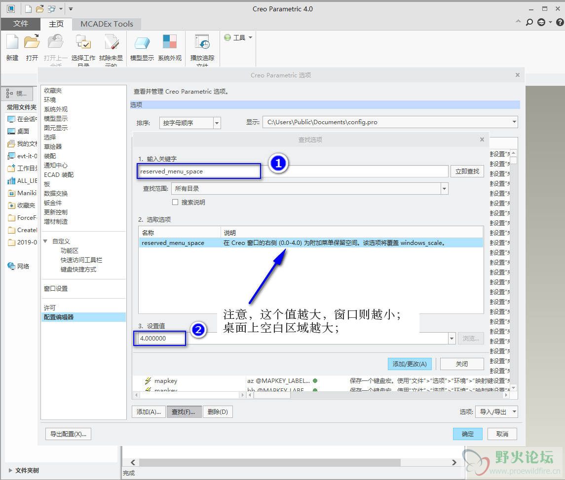

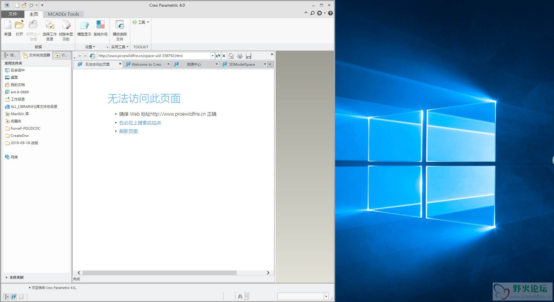

 楼主| 发表于 2020-3-19 10:48 | 显示全部楼层
1984老沙 发表于 2020-3-18 18:59
有效,config更改在选项里面也跟着改.但是窗口还是全屏
这个值越大,proe窗口越小,你试试4,窗口就小了;

发表于 2020-3-19 13:13 | 显示全部楼层
都试过一样全屏
