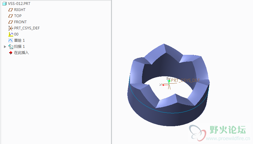

高手们,这种需要关系式,才能实现变截扫描吗?但原图看不到关系式
这种需要关系式吗才能实现变截扫描
这种需要关系式吗才能实现变截扫描

如题,上图中这插入图形是如何实现关联的?小白一个,请教了

使用“图形”控制的,就是那个“00”

“图形”控制,evalgraph函数
