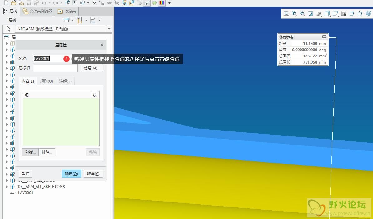

发表于 2020-3-16 11:12 | 显示全部楼层
点击层属性把你要隐藏的选择一个层隐藏即可

发表于 2020-3-17 08:28 | 显示全部楼层
通过"边显示"和“显示已修改的边”工具来实现
