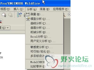

[下载] 请问高手们,我的分析菜单下怎么没有有限元分析这一项啊
发表于 2009-1-1 09:13 | 显示全部楼层 |阅读模式
如题!!

发表于 2009-1-1 16:52 | 显示全部楼层
贴个图片上来,我帮你看看。
因为没有图片,我初步估计可能是因为你没有正确安装和破解、或者进错了模式。

 楼主| 发表于 2009-1-1 17:56 | 显示全部楼层
有劳了!
那个mechanica能用,

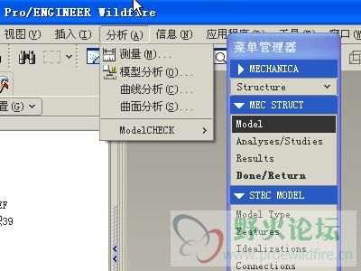

 楼主| 发表于 2009-1-2 08:15 | 显示全部楼层
还不行啊
进入后mechanical是这样啊

发表于 2010-3-1 11:56 | 显示全部楼层
恭喜你:就一步之遥了:点击“Analyses/Studies”选项就进入了!

发表于 2011-7-29 13:22 | 显示全部楼层
直接“应用程序”>“Mechanica”不就可以了么?
