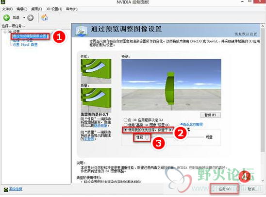

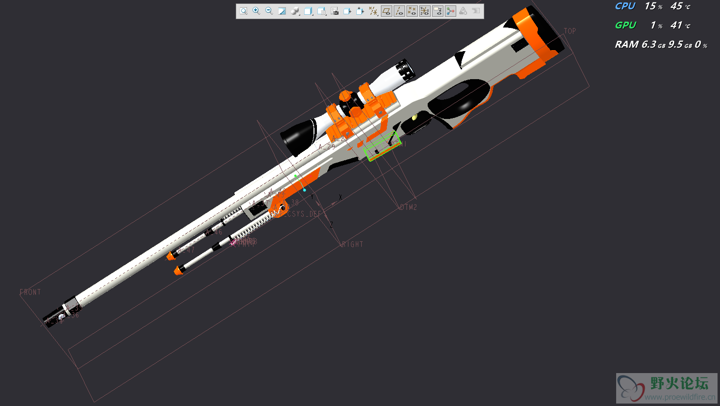

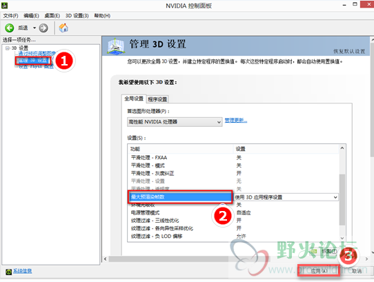

Creo4.0是用CPU计算还是GPU计算的呀,为什么什么我的显卡都不参与计算。问问各位大神Creo是吃CPU还是GPU得呀?
334
356
发表于 2020-3-14 16:54 | 显示全部楼层
CPU

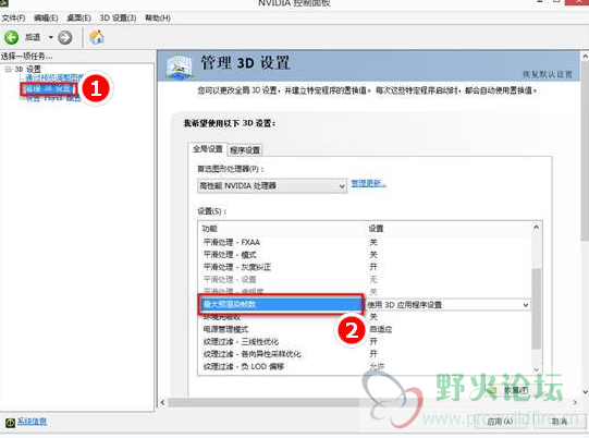

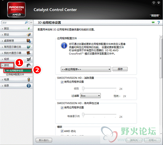

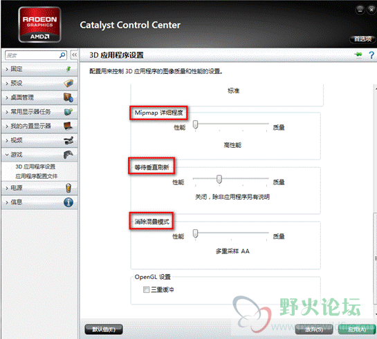

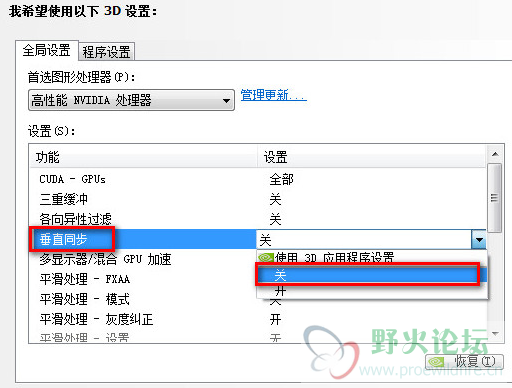

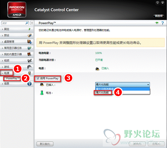

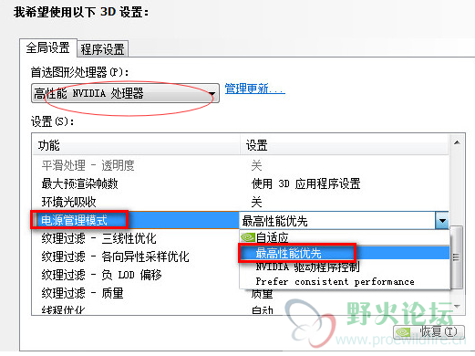

https://zhidao.baidu.com/question/2270327201487515428.html
按照这样的设置会好很多你可以试试

还是有点卡,不知道是不是CPU不是很好

发表于 2020-3-16 08:01 | 显示全部楼层
巴巴ei 发表于 2020-3-14 17:36
还是有点卡,不知道是不是CPU不是很好
应该没设置完整,建议你按照我发的链接一个一个选择试试,还有看看内存是不是不够内存如果只有4g会有点卡

模型显示里调低着色品质
