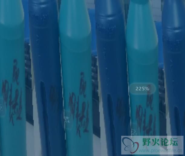

为什么creo6.0跟踪草绘导入的图片看不到
图片是平铺的样式完全看不到
图片是平铺的样式完全看不到

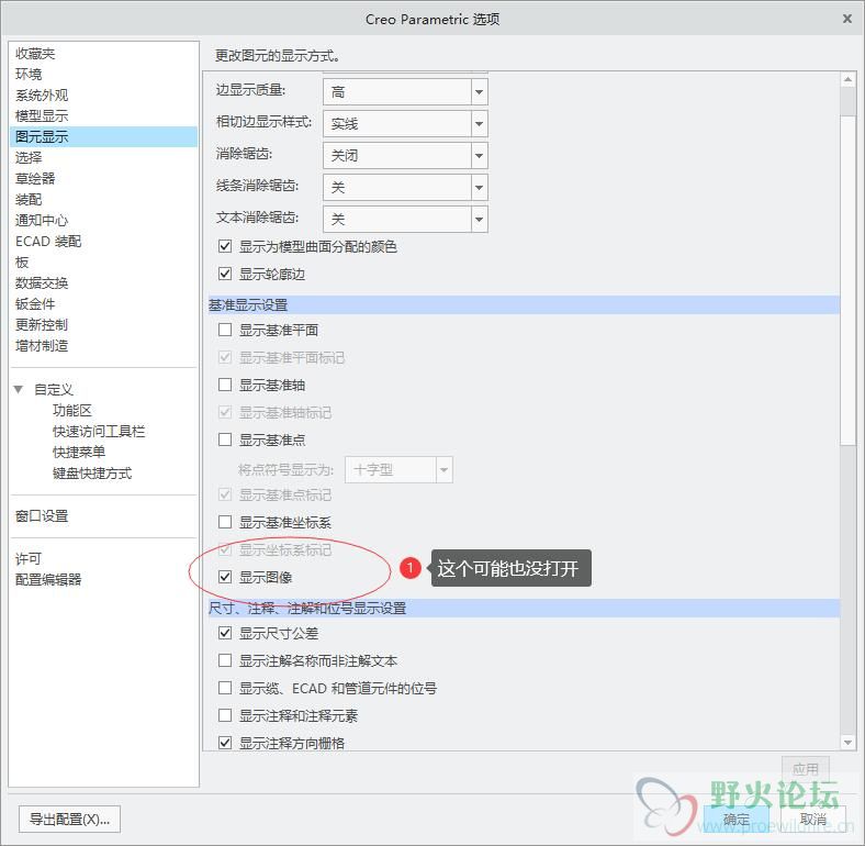

发表于 2020-3-14 17:15 | 显示全部楼层
config里面的图片显示开关应该没打开,还有就是你图片隐藏了没开还有一个就是选项设置里面没打开

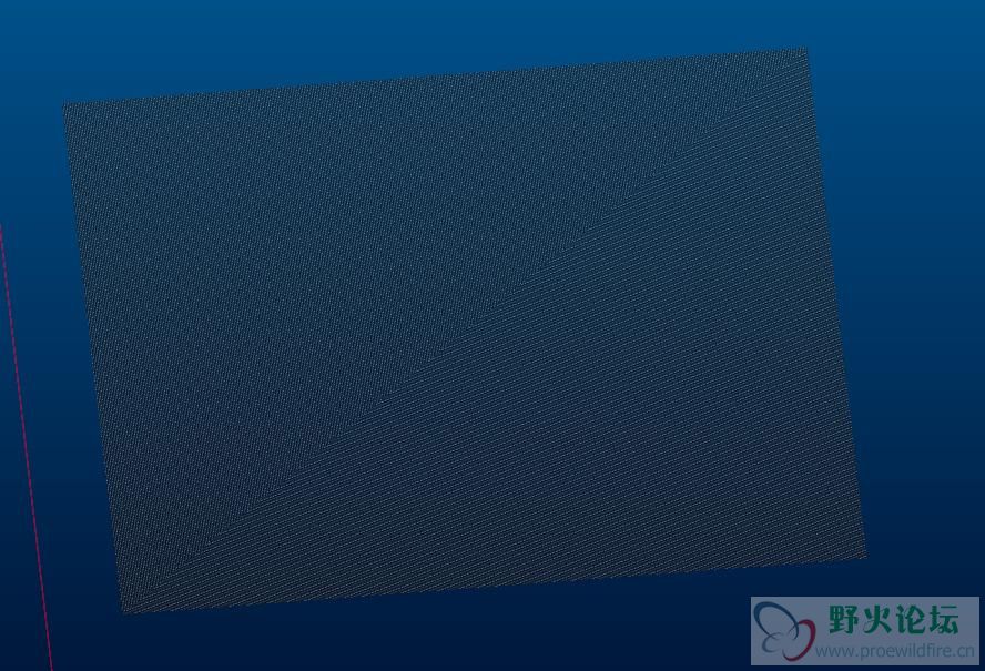

可能是我没有说清楚,他不是没有显示,而是显示平铺这样,有很多图片密密麻麻的的这样。
 楼主| 发表于 2020-3-19 17:34 | 显示全部楼层
就像这样的,密密麻麻的全部都是平铺的样子

发表于 2020-3-20 09:54 | 显示全部楼层
第一个问题就是你的图片有问题,第二你可能是贴图吧不然不会出现这种情况,第三个config里面设置有没有设置混乱,线恢复默认在重新设置下应该就好了

发表于 2020-5-10 21:35 | 显示全部楼层
改一下试试。
文件→选项→模型显示→着色模型显示设置→透明→原“顺序无关”→混合
(抱歉贴不上图)
回复 2 0
发表于 2022-1-13 11:20 | 显示全部楼层
keishun 发表于 2020-5-10 21:35
改一下试试。
(抱歉贴不上图)
是这样的,我按着尝试就成功了
