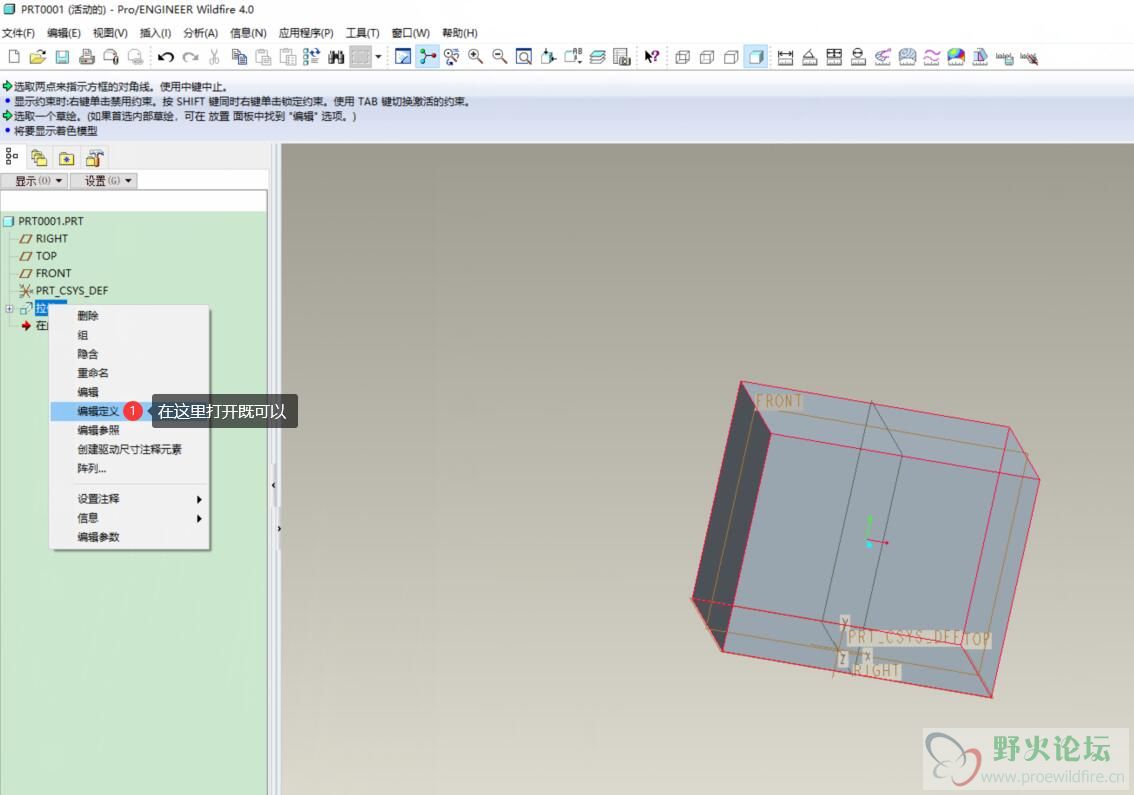

到处找,只能修改草绘平面的图形,找不到地方修改拉伸的深度或则是厚度,也找不到地方修改拉伸的方向。。。小白求教!

右键打开如下图所示看看
 楼主| 发表于 2020-3-16 15:40 | 显示全部楼层
搞定了谢谢!
