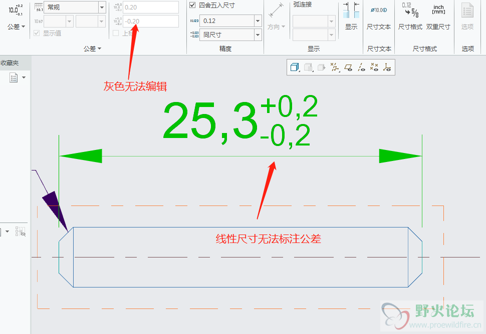

CREO工程图线性尺寸无法编辑公差
线性尺寸无法编辑公差
线性尺寸无法编辑公差

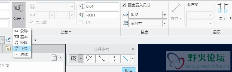

常规哪里点击下

开关没打开
