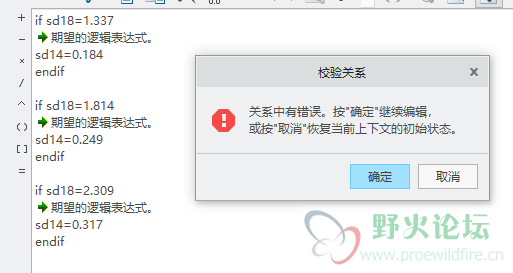

就是希望sd18=1.337时,sd14等于0.184;sd18=1.814时,sd14=0.249;sd18=2.309时,sd14=0.317
if sd18=1.337
sd14=0.184
endif
if sd18=1.814
sd14=0.249
endif
if sd18=2.309
sd14=0.317
endif

发表于 2020-3-14 11:45 | 显示全部楼层
你要在后面弄个否者 你这是结束了 结束了后面还有个啥关系式呀

 楼主| 发表于 2020-3-14 12:03 | 显示全部楼层
我改成这个样子就好了,谢谢老铁的指点
if sd18==1.337
sd14=0.184
endif
if sd18==1.814
sd14=0.249
endif
if sd18==2.309
sd14=0.317
endif
