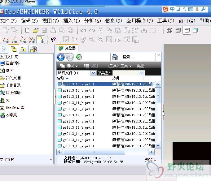

如图所示,人家用的这个标准件库里的零件后边就有说明,我也想给我的加上,但是不知道怎么加。如果给说的时候尽量的说的详细点,毕竟是个小白嘛,谢谢了!
还有一个问题,自己怎么做这种看似是一个prt文件,其实打开是一系列。
非专业的小白,问题可笑,见笑!

第一个问题是你自己加上*.meu的文件就可以了,你可以参考:
http://www.proewildfire.cn/thread-1370-1-1.html
第二个你所说的看似是一个prt文件,其实打开是一系列,这个是族表

族表,只听过,没了解过,更没用过。

图片上“1型六角螺母C级”这些就是对“GB41-86.prt”的说明吗?
是的,你按照那个格式写就可以,注意第一级名称不要写错了

谢谢,今天我晚上我试试!
