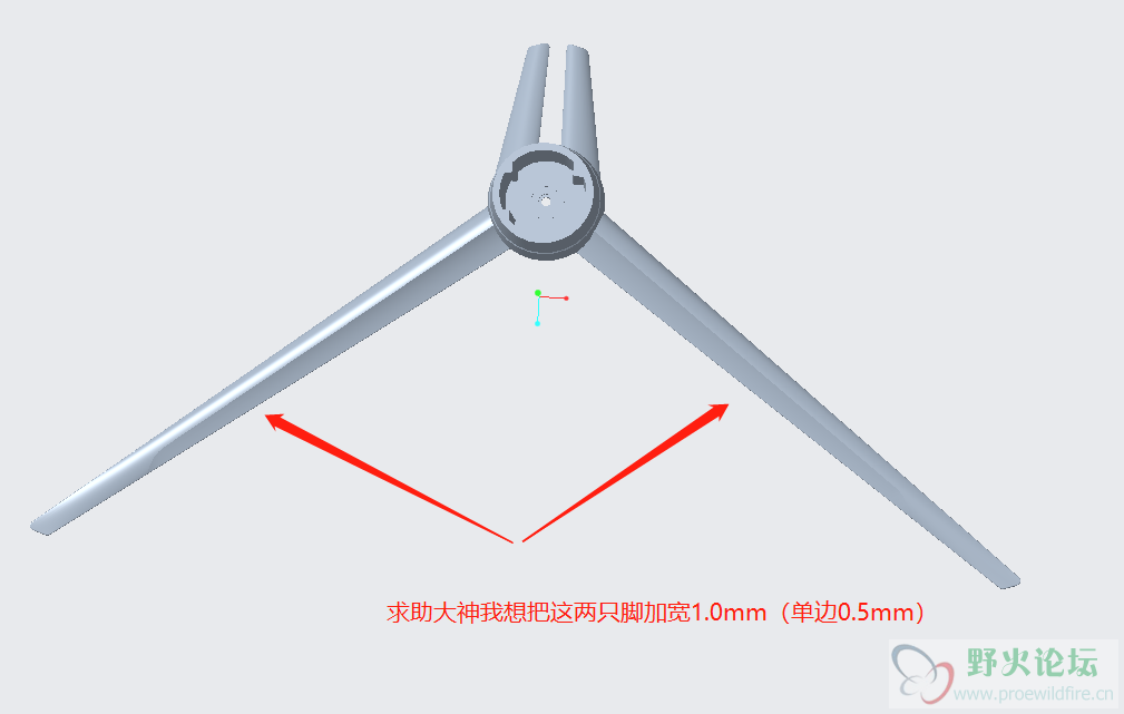

如题,还请大神帮忙看一下,这是客户提供的图,谢谢了!!!

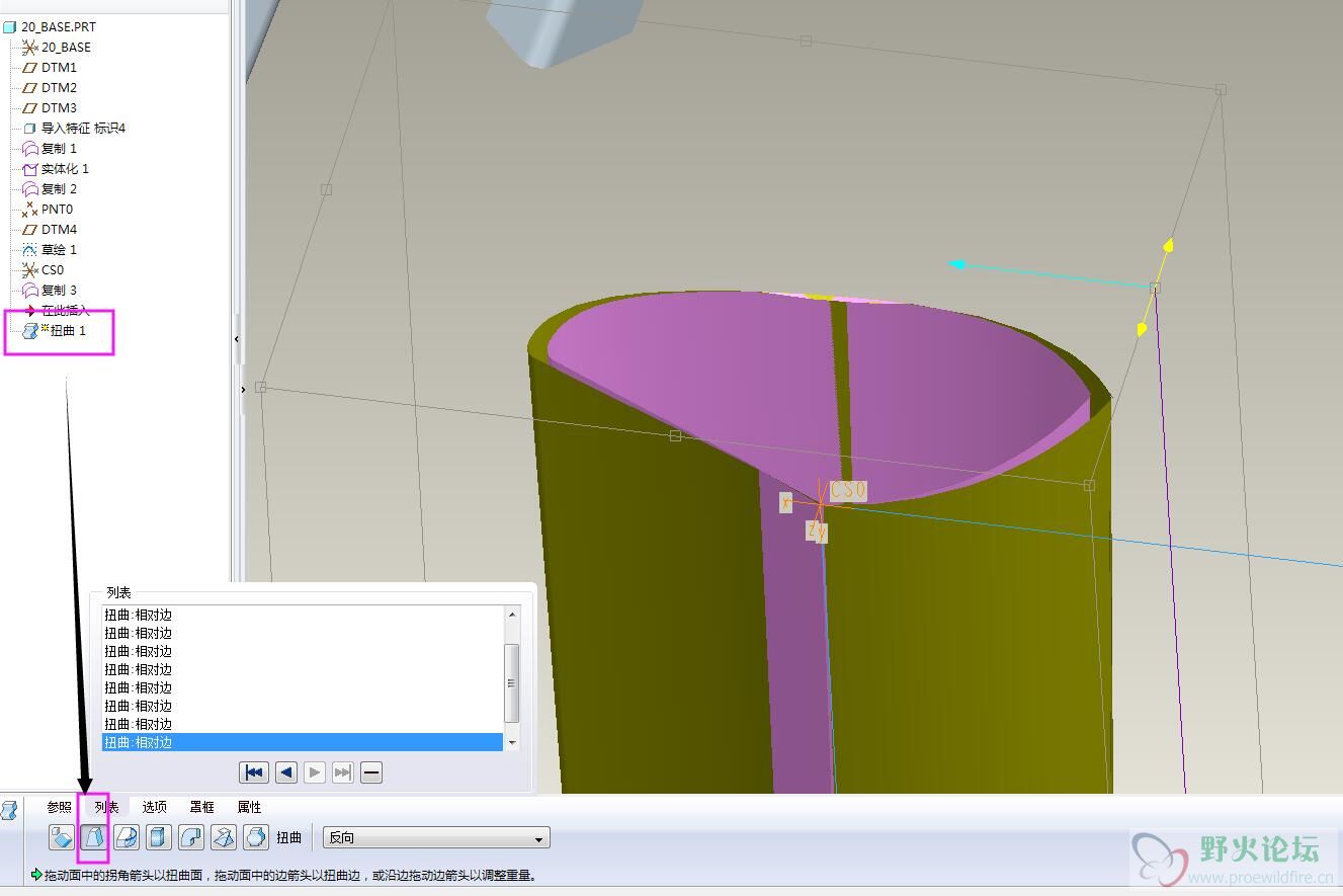

了解一下强大的“扭曲”功能
把面组复制出来,单独拉伸,然和和主体合并

帅哥,能给一个Creo5.0的 图档吗?本人愚钝,还是没领悟到
