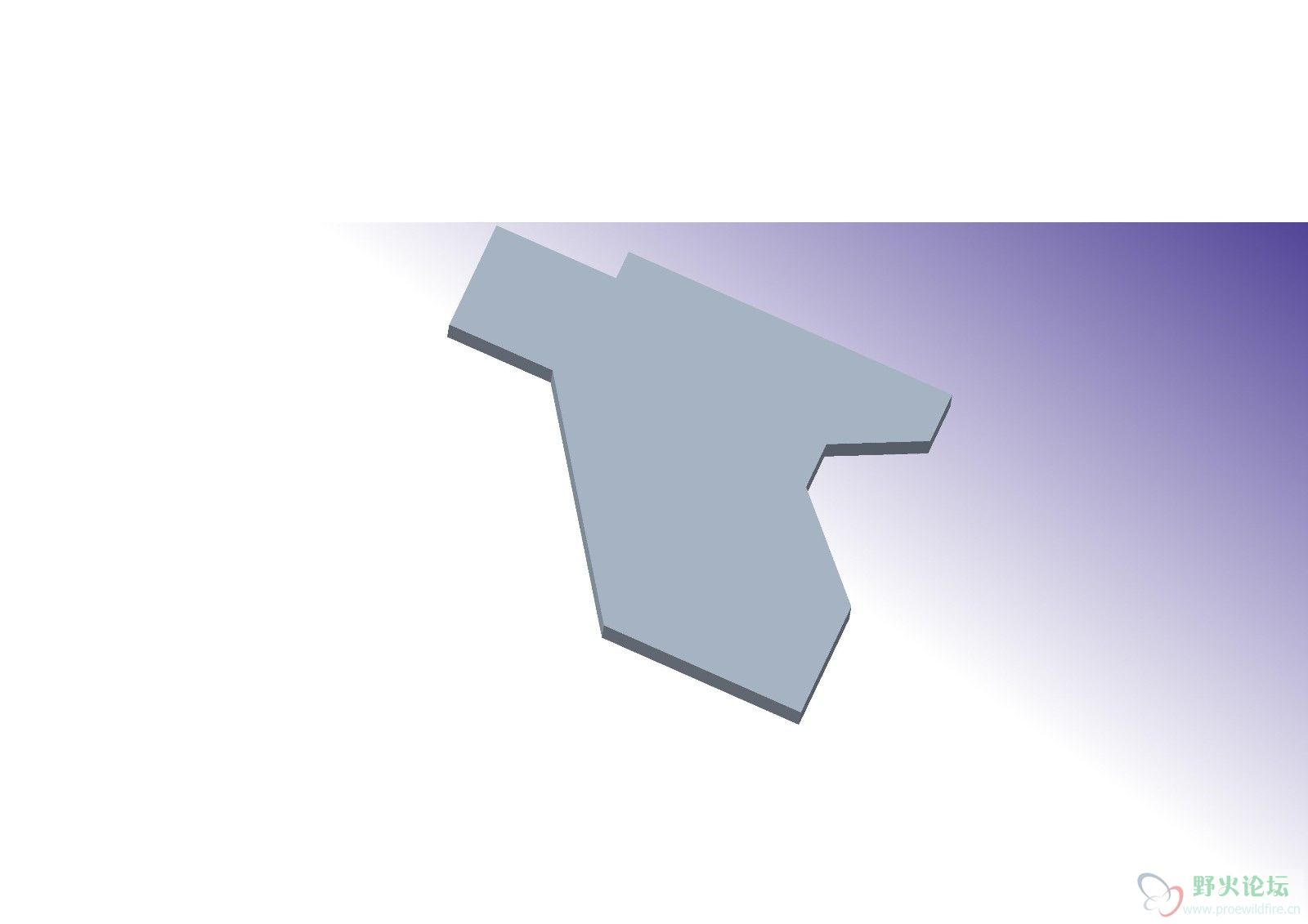

网上好几个人提这个问题,没有找到解决方法。就是模型另存成图片时,会自动生成一个紫色的渐变背景。
在选项里面,已经把背景设置成白色了,建模时就是白色背景。只是存图片时会出现背景。
见下图(借用网上的一个图)
谢谢大家了,请帮忙!

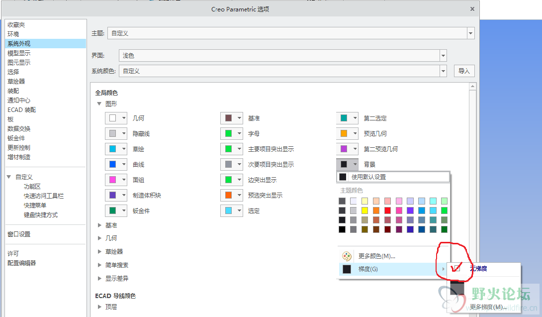

文件>>选项>>系统外观>>图形>>背景>>梯度前边方框打勾

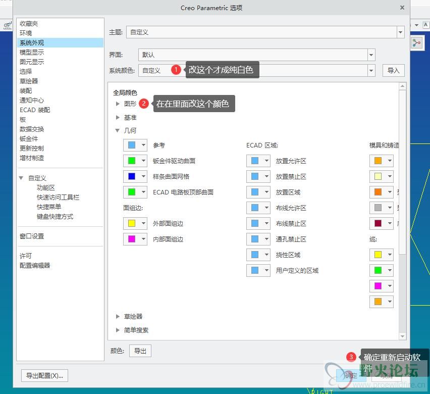

按照三种设置方法去设置 在重启软件,如果不行的话在检查config设置

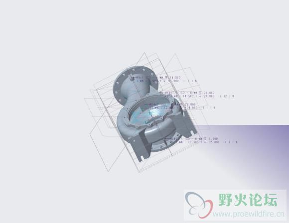

 楼主| 发表于 2020-3-13 15:57 | 显示全部楼层
别人也是遇到这事,还挺多的。可能是电脑或是系统的问题吧!我这里台式机好的,就笔记本有这问题,重装也不行。3.0还是6.0都这样。感谢楼上的兄弟!

 楼主| 发表于 2020-3-17 20:32 | 显示全部楼层
问题解决了,是显卡驱动的问题。所以有的时候不能贪新,新的驱动不一定是最适合的。给后续遇到此类问题的人一个参考!
发表于 2020-3-26 13:51 | 显示全部楼层
更新了显卡驱动以后也出现了这种情况。
