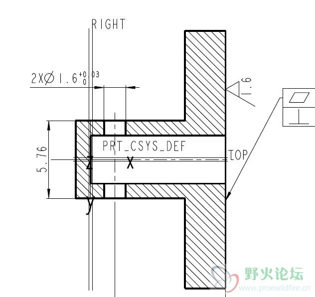

我用creo distributed batch批量转pdf工程图的时候,总是会显示坐标系,单独导出就是正常的。

点下右上交的坐标系点下关掉就好了

你这是基准面和坐标系都开了吧?

不是的,好像是Config.pro里面控制的,就是不知道是哪一个

不知道LZ解决了没,
没的化你试试这样。
在选择配置导PDF文件的时候把你的CONFIG.PRO也给选进去试试。

一样的问题。单个导出没有问题,用批量时就显示所有基准,同时绘图所用的格式也不显示。请大神,可有偿
