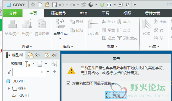

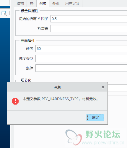

请问大神
我想做个受力分析,橡胶60硬度,可是提示错误

发表于 2020-3-12 10:59 | 显示全部楼层
把你工作目录截个图看看
205
243
发表于 2020-3-12 11:07 | 显示全部楼层
最好用纯英文目录,希望可以帮到你。

 楼主| 发表于 2020-3-12 11:27 | 显示全部楼层
华南小马哥 发表于 2020-3-12 11:07
最好用纯英文目录,希望可以帮到你。
谢谢

 楼主| 发表于 2020-3-12 11:28 | 显示全部楼层
lcccslg 发表于 2020-3-12 10:59
把你工作目录截个图看看
已经解决
