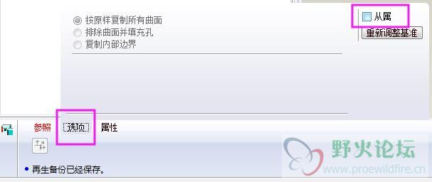

打开“选项”,里面有个“从属”
取消勾选就是断开父子关系

我确实原来看过类似的说法,我觉得昨晚上我还特意找这个控制点来着,怎么没找到呢?
