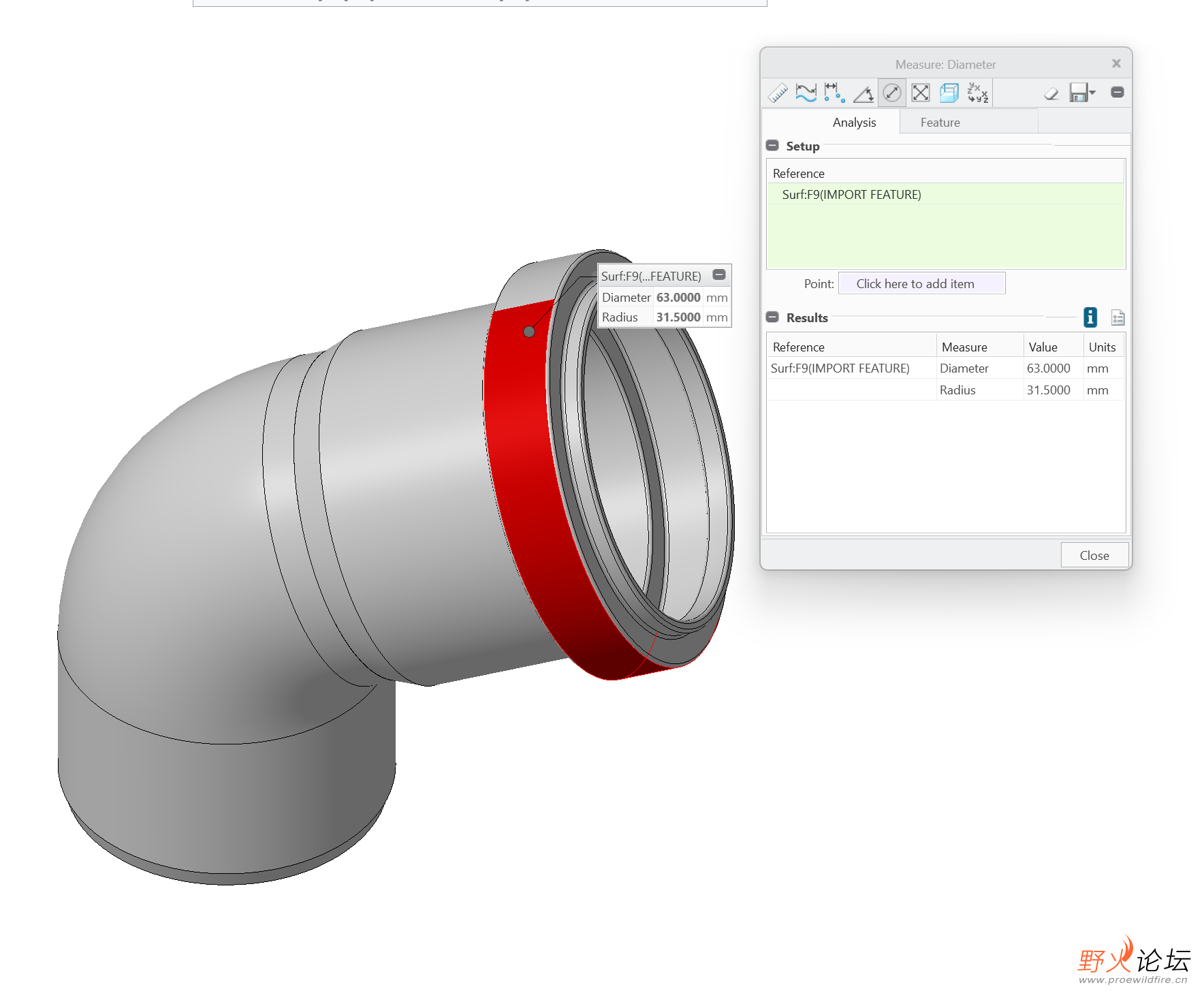

发表于 2024-2-26 13:39 | 显示全部楼层
有这种管道的模型吗
