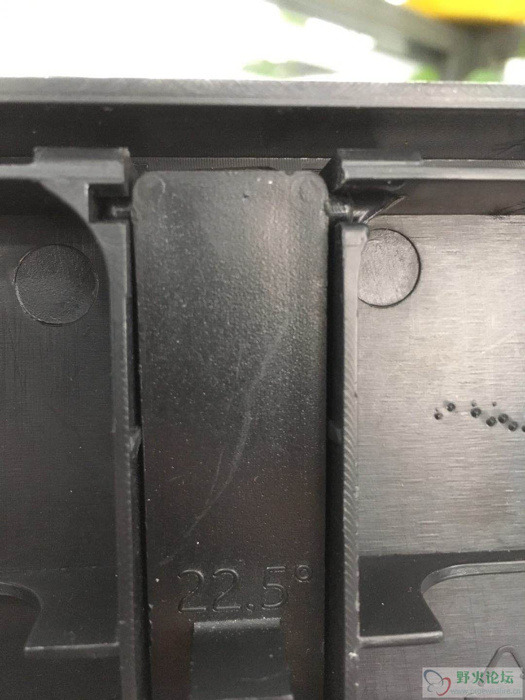

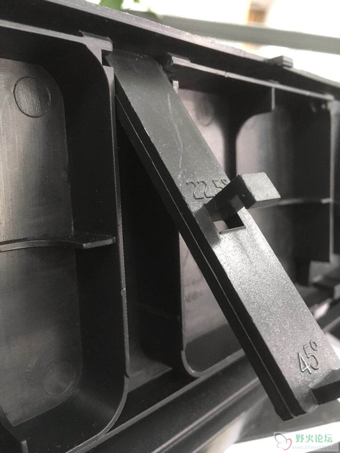

请教一下,这种压入后能旋转不掉出来的胶件,轴和槽是否尺寸要求?是否有相关的设计资料,谢谢。

搞一点倒扣就可以
开口比轴小一点,里面一样大

里面一样大旋转起来会比较紧(塑料收缩),我一般会单边留0.05/0.1装配间隙。
