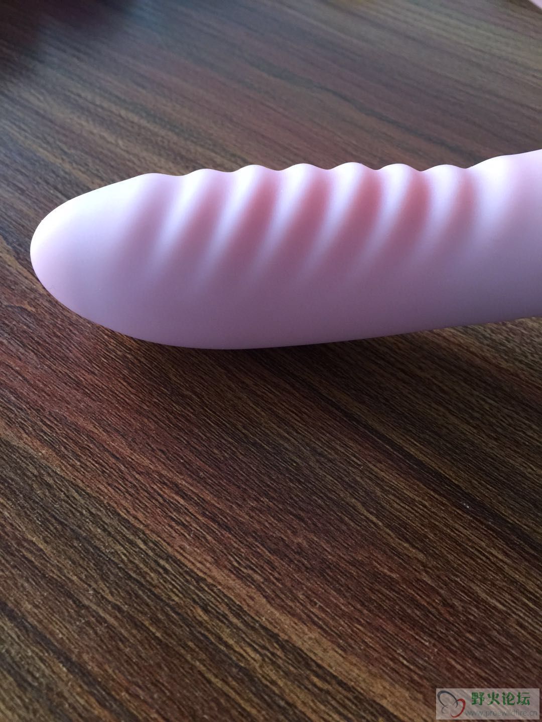

这种波浪怎么画
波浪
波浪

发表于 2020-3-11 14:37 | 显示全部楼层
这个是A级曲面,成人用品要看完整的才知道可以用参数也可以用旋转,还有可以用边界混合

发表于 2020-3-11 20:39 | 显示全部楼层
你这形状可变扫描一下不就出来了吗

发表于 2020-3-12 08:39 | 显示全部楼层
要么公式画出要么拿去直接抄数,一般直接抄数快,楼主不用太纠结画得出与否。
