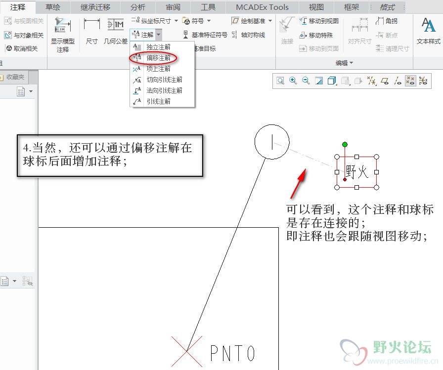

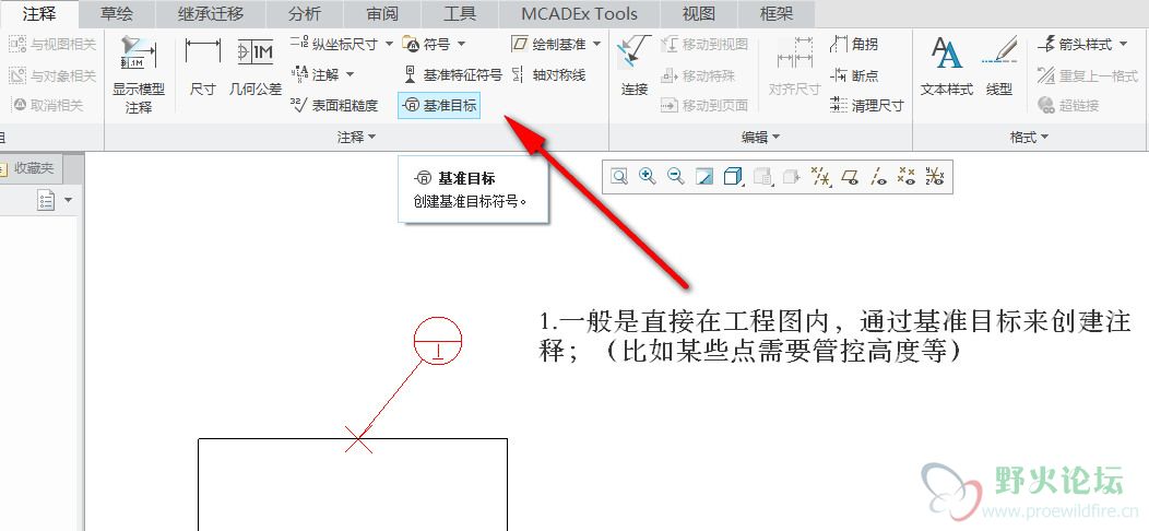

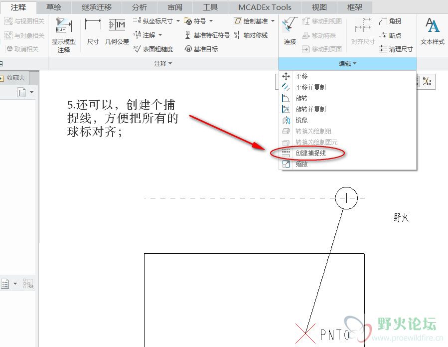

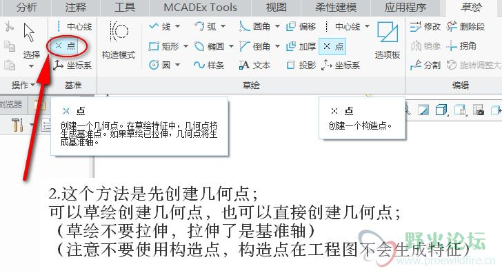

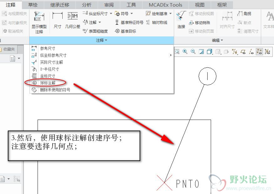

有兴趣的朋友,可以继续深入研究;不过这种方法,已经基本上足够使用了;

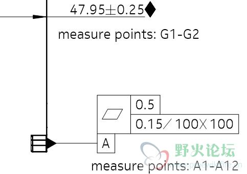

可适用于测量面与面的距离(多个测量点);
或者测量面的平面度(多个测量点);
修行!
