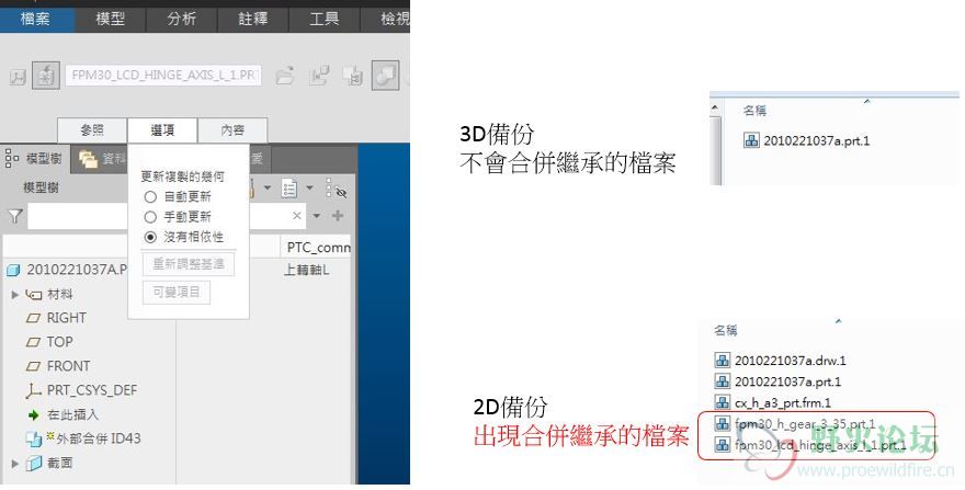

各位前輩,我參考了之前有人分享的教程
於3D檔內的合併特徵內的選項/改為沒有相依性
然後檔案備份,就不會帶到合併的檔案
但是我發現就算3D這樣設定好之後
開啟2D然後儲存備份,還是會帶到合併的3D檔
請問這個需要如何設定,讓2D備份只會帶到2D&3D&圖框這3個檔案即可
謝謝
