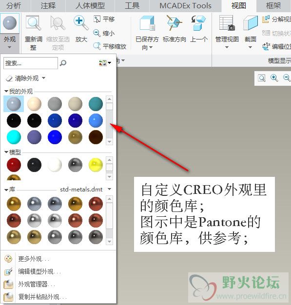

分享个颜色文件,给需要的朋友;(零部件较多时候,系统的颜色肯定不够用,可以使用PANTONE的颜色库)
将解压缩后的文件appearance.dmt放置在creo的安装目录下;
比如我的地址是:
C:\Program Files\PTC\Creo 4.0\M030\Common Files\graphic-library\appearances

发表于 2020-3-10 19:05 | 显示全部楼层
creo2.0可不可以用

 楼主| 发表于 2020-3-11 12:04 | 显示全部楼层
可以;通用的;
