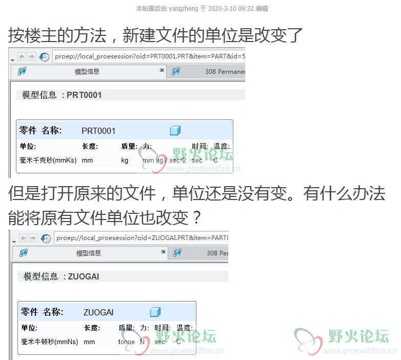

按照论坛里的方法操作后如上图。怎么解决打开原来文件单位也能改变。

发表于 2020-3-10 10:53 | 显示全部楼层
修改对应的模板文件,新建的时候是调用模板文件的

 楼主| 发表于 2020-3-10 11:13 | 显示全部楼层
具体怎么操作?

发表于 2020-3-15 10:02 | 显示全部楼层
原来的文件那得自己重新设置单位,不可能自己变

发表于 2020-3-27 21:37 | 显示全部楼层
我也是面对类似的问题,早先听说有可以替换三维模板的办法。不知道怎么处理。
