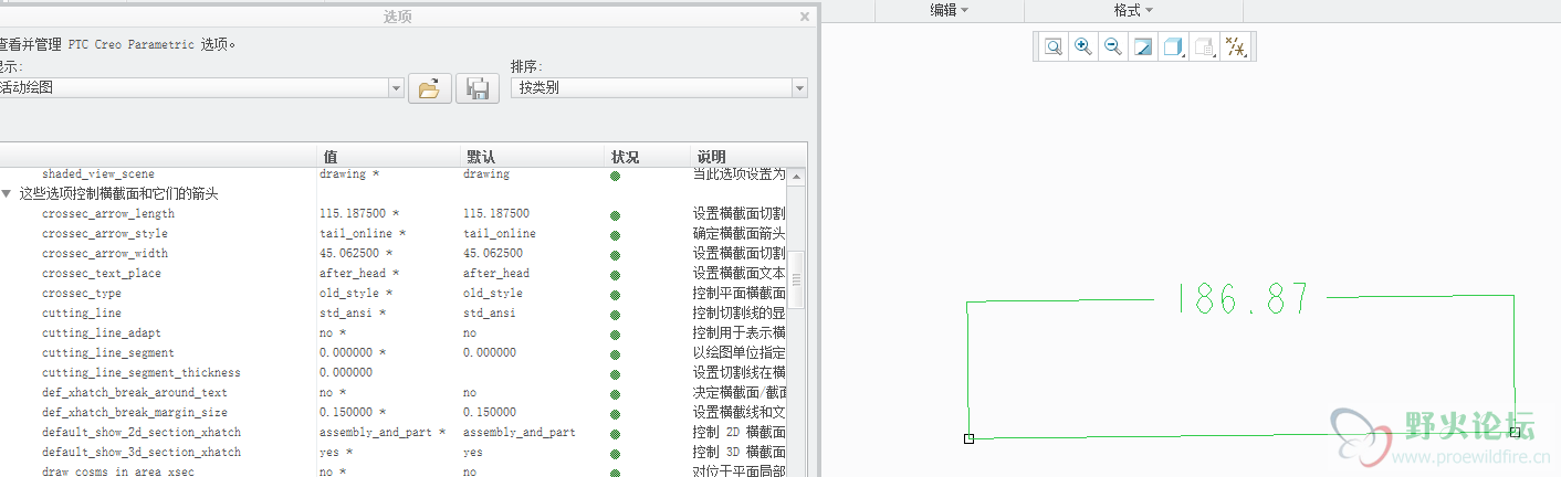

[求助] 我那两个数值已经调到“变态大”了,这个箭头怎么还是小到看不见啊

发表于 2020-3-10 10:48 | 显示全部楼层
看看尺寸是英寸还是mm

 楼主| 发表于 2020-3-10 10:58 | 显示全部楼层
liufeng104 发表于 2020-3-10 10:48
看看尺寸是英寸还是mm
这个在哪边看啊

发表于 2020-3-15 10:03 | 显示全部楼层
你看楼上说的,注意
1.          draw_arrow_length:设置尺寸箭头的长度如为“3”。
2.          draw_arrow_style:设置尺寸箭头的型式如为填充式“filled”,还可以设置为“close”或“open”型式。
3.          draw_arrow_width:设置尺寸箭头的宽度如为“1”。
