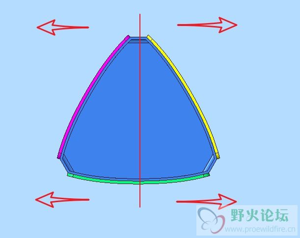

附件STP文件,按照红色箭头左右分模,外边三个装饰板如何固定比较好,初步计划做扣位,三个边往里扣,可是分模是直接左右分,
和扣位方向产生冲突,第一次做设计,望大佬指点一二,万分感谢。

底部和每一块傍边做两个扣位就可以了

这个产品使用什么材料,是否可以考虑是超声焊接加工

做扣位是可以的,一般是装饰板扣底壳,并不会和出模方向冲突(扣位插穿/碰穿),前提是装饰板有拉扣(模具斜顶可出)

可以考虑这样做,感谢您的回复。

超声波可以过跌落测试吗

这就要看材料的种类了,还有就是超声线的设计和超声焊接技术工艺怎么样了。我们做的玩具可以通过1.3米的跌落测试。
