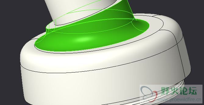

如图绿色处应该如何最快绘出来呀,请各位大神指点下啊

通过曲线倒圆角应该能行

变截面扫描

沿着斜面直接拉伸,然后倒圆角

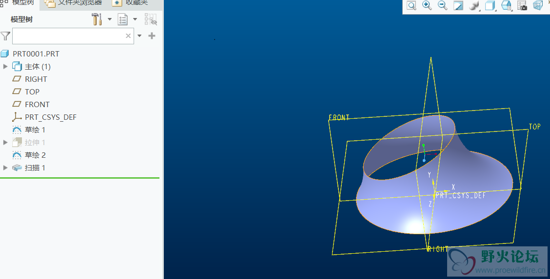

是这样的效果吗?
顺手做了一个

差不多是这样的效果呀

文件给你,仅供参考啊
Creo4.0

我的话就是直接辅助线边界混合了
