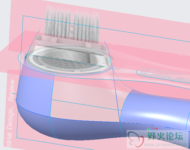

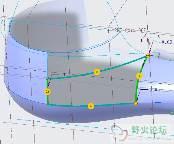

如题,附件是洁面仪曲面,但是无论怎样都无法搞定这个N侧面,有一面相切不了,请问什么原因,如何解决呢。
N侧面无法相切
N侧面无法相切

发表于 2020-3-9 14:45 | 显示全部楼层
为啥不建立一个四边面来作图呢边界混合呢还有你的图像故意不相切的吗

 楼主| 发表于 2020-3-9 18:15 | 显示全部楼层

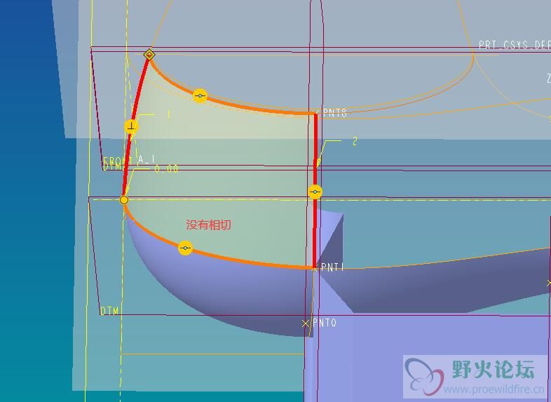

您好,就是图中面无法相切,不知道为啥;另外,那个是我故意不相切的,因为我留了2度的拔模角。
相切不了
相切不了

发表于 2020-3-9 19:14 | 显示全部楼层
用样式做曲面!
 楼主| 发表于 2020-3-9 20:04 | 显示全部楼层
lcjyyl 发表于 2020-3-9 19:14
用样式做曲面!
这个方法好,以后N侧面都用这种方法了,曲面质量还行。

发表于 2020-3-10 09:30 | 显示全部楼层
你这曲面,肉眼可见的不光顺,建议搜一下曲面G2教程
 楼主| 发表于 2020-3-10 15:30 | 显示全部楼层

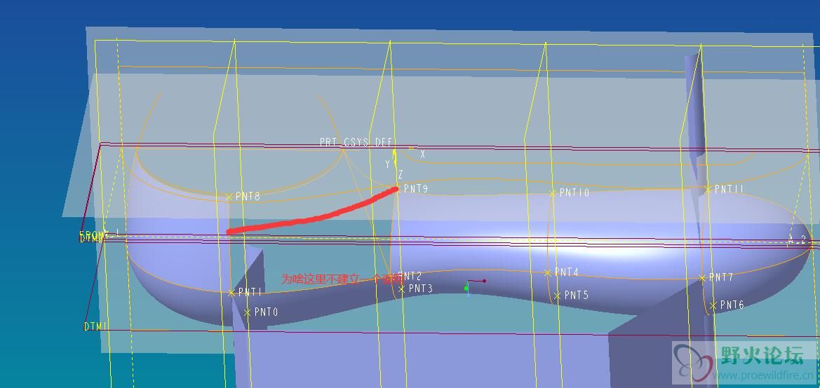

您好,中间那根线我是用来做上壳与下壳分型线的,所以保留了2度拔模角,所以上下壳在该线处并不相切,如果要做到相切,所有构建的曲线都要是90度,但是这样出模会出问题,所以改成了92度。
139
184
发表于 2020-3-23 16:51 | 显示全部楼层
你辅助线不要这样做,相切不了是一个问题,还有就是不圆滑,可以看看我做的辅助线,应该对你有帮助
