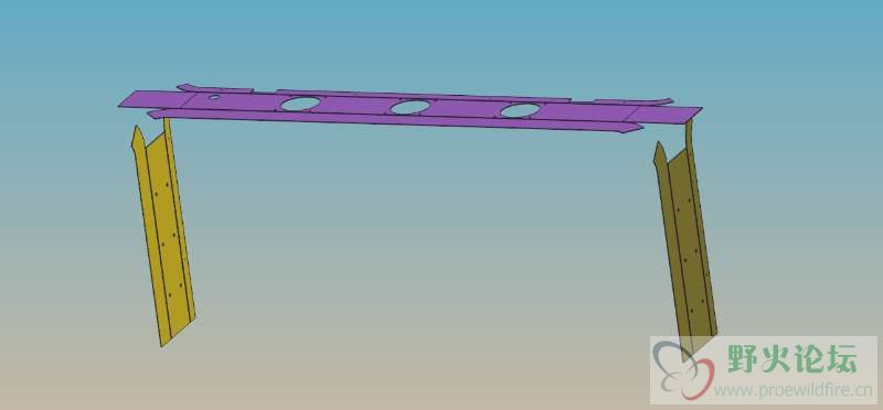

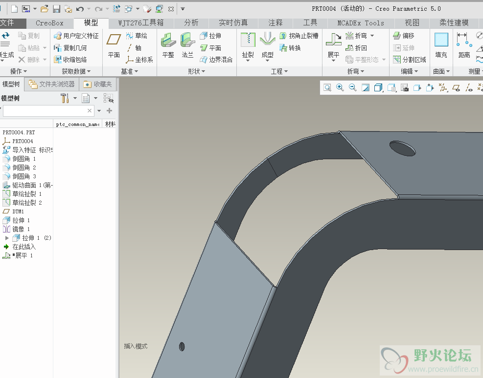

发图发文件发不上来 这个我们公司只能做到这样 有没有获得积分我倒无所谓 上论坛互相学习交流 等下可以上传再修复上传
1.jpg 2.jpg prt0004.prt.rar (184.37 KB, 下载次数: 16)
360浏览器上传论坛有问题 用普通IE浏览器上传了

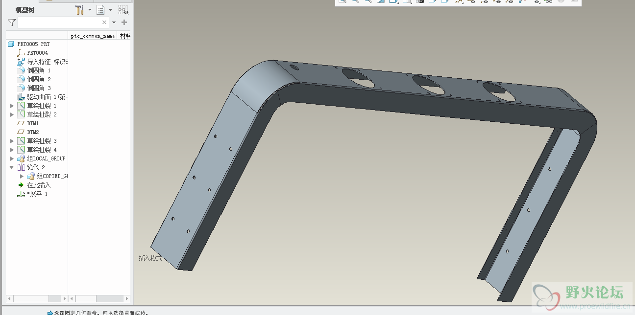

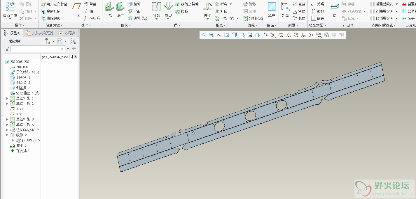

另外一种也行 不过我们公司技术水平差 估计吃不消做
1.jpg 2.jpg prt0005.prt.rar (374.48 KB, 下载次数: 19)
