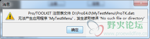

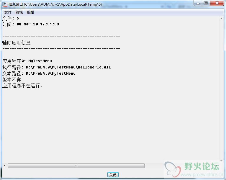

在注册程序的时候无法产生应用程序
注册文件代码如下:
NAME MyTestMenu
STARTUP dll
EXEC_FILE D:\ProE4.0\MyTestMenu\HelloWorld.dll
TEXT_DIR D:\ProE4.0\MyTestMenu\text
ALLOW_STOP TRUE
DELAY_START TRUE
REVISION 2009
END
提示信息是版本问题,但是不确定,希望大佬能解决一下,不胜感激

提示找不到文件或文件夹,可能注册文件里的路径或文件错了。

对的,我之前路径搞错了,感谢
