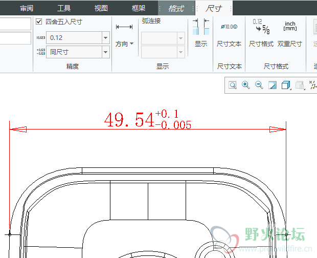

这是一位同学的提问,在creo工程图公差标注尾数不要带0是否可以做到。我研究额很久,比如都是正负0.10就可以不带零。但是+0.1  -0.05这样就不行。
如下图效果,下图是我人为强制修改的效果。默认标注不到这种,请各位支招,谢谢!

你不要增加四舍五入呀 不就可以了,再在工程图里面设置精确单位即可,论坛很多这方面的教程要学会搜索

试过了,我设置的是3位小数,问题原本是0.100后面的两个0不显示是怎么设置。

标准就是设置几位小数,就要显示几位,你这种一长一短反而是不标准的,不建议这样标,这是坏习惯!

http://www.proewildfire.cn/forum ... =%B9%A4%B3%CC%CD%BC
看看这两个对你有帮助

谢谢大家回复,目前我没找到这种配置项。可能正如你们所讲不标准。只是别人用CAD制图可以配置,突然换CREO出图设置不了,与以往图纸公差格式不对应而已。
