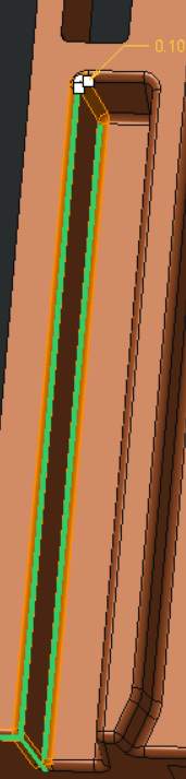

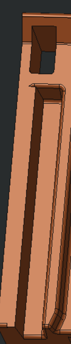

[求助] 如图所示的圆角,为什么我倒不出来呢?
113
发表于 2020-3-8 16:41 | 显示全部楼层 |阅读模式
倒圆角之前
倒圆角之前
倒圆角之后连起来了
倒圆角之后连起来了
我试了好几次,都失败了,求大神指导。

发表于 2020-3-8 17:12 | 显示全部楼层
建议切换一下倒圆角顺序,如果确实要这样倒那就设置R值相等

发表于 2020-3-9 08:14 | 显示全部楼层
0.1的倒圆角就算画出来了,到时候做磨具的要骂死你

发表于 2020-3-9 08:31 | 显示全部楼层
先倒侧边,再倒顶面和底面

 楼主| 发表于 2020-3-16 14:17 | 显示全部楼层
kusoray 发表于 2020-3-9 08:31
先倒侧边,再倒顶面和底面
第一张图,左边那个拉伸没有和垂直的面接触到,我把那步拉伸拉长了一点就可以了

发表于 2020-3-26 20:55 | 显示全部楼层
安住SHIFT建点击倒角边试试看能达到你这个效果
