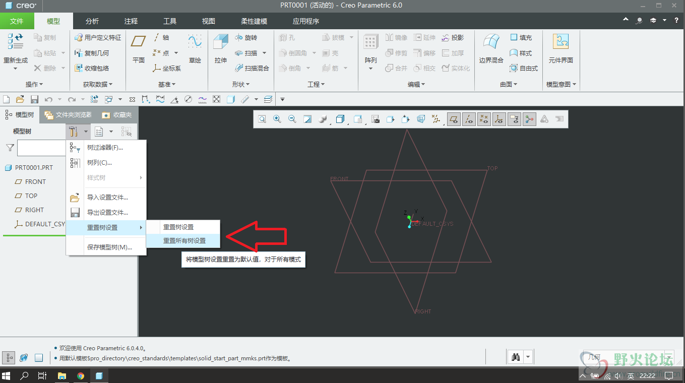

更新配置后有可能会有模型树冲突的情况
重置模型树配置然后退出重进即可解决
野火 + 1 感谢分享
259
300
发表于 2020-3-8 23:39 | 显示全部楼层
config设置里的“mdl_tree_cfg_file”路径应该是有问题了,你确认一下
发表于 2020-11-23 08:15 | 显示全部楼层
重置了开关机又有了
