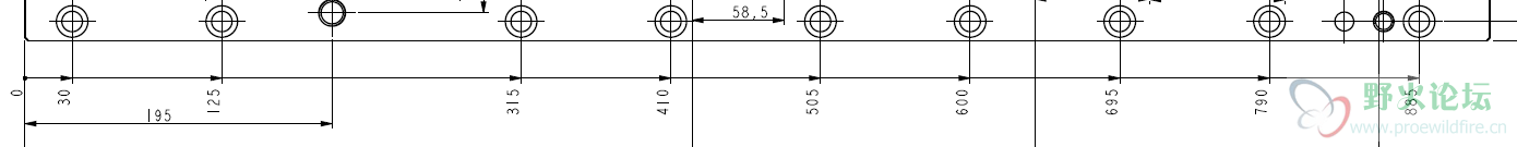

图上的箭头标注是怎么用的?

划线或者打开注释线,标注就可以了

这是按坐标尺寸标注的,可以将尺寸转化为坐标尺寸的
