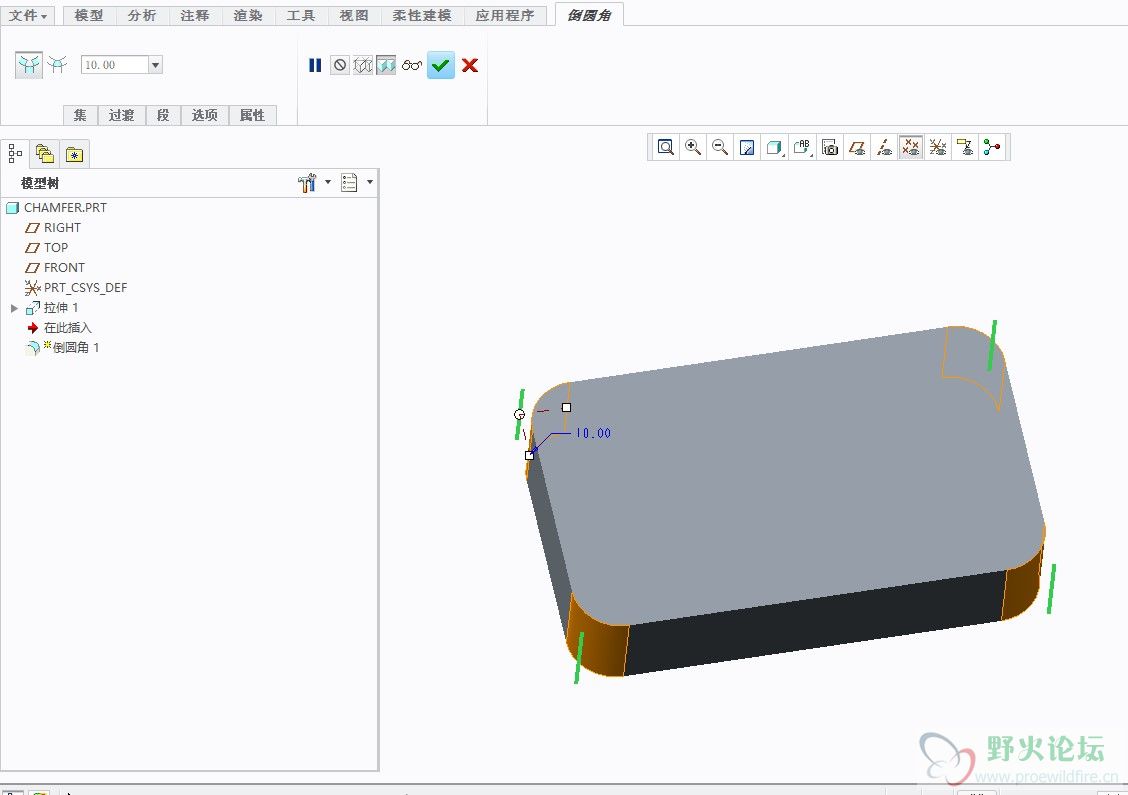

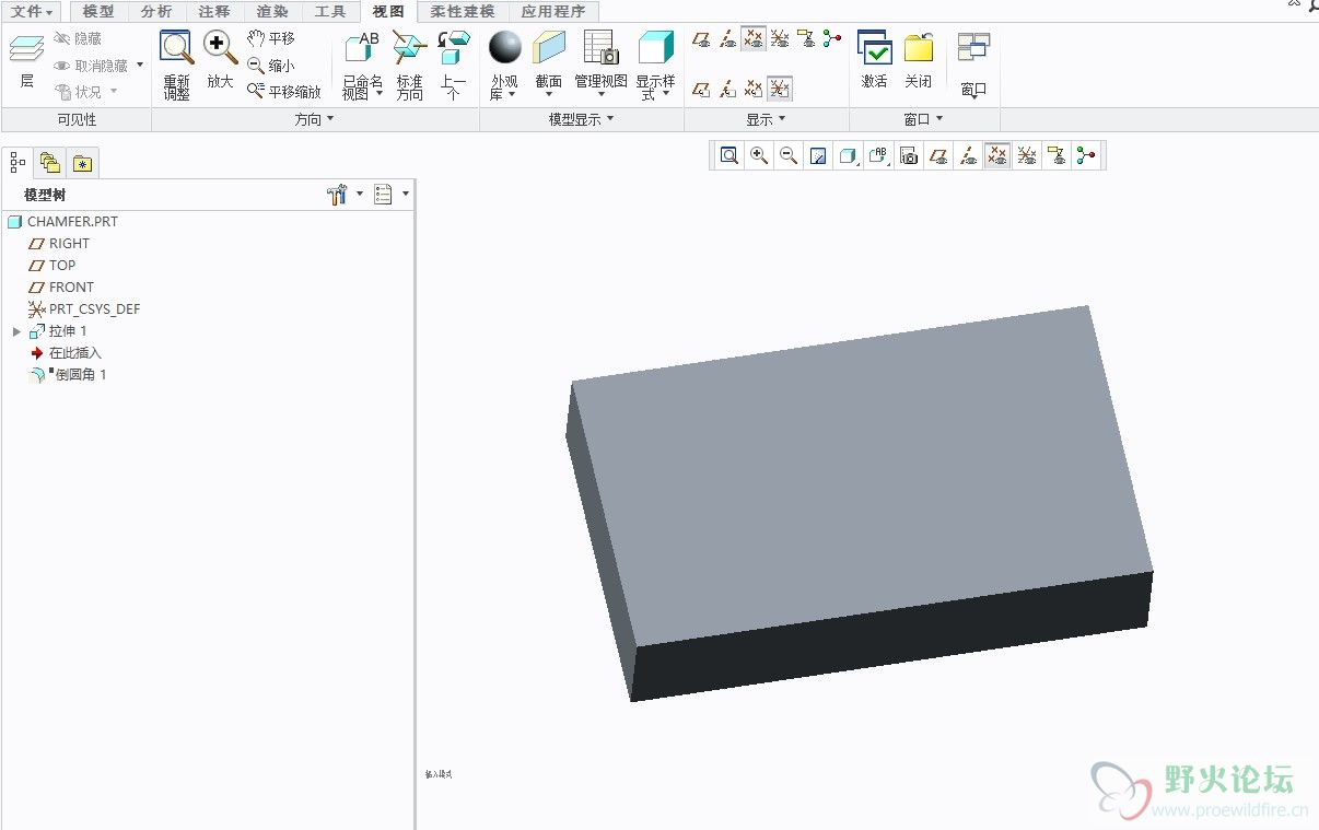

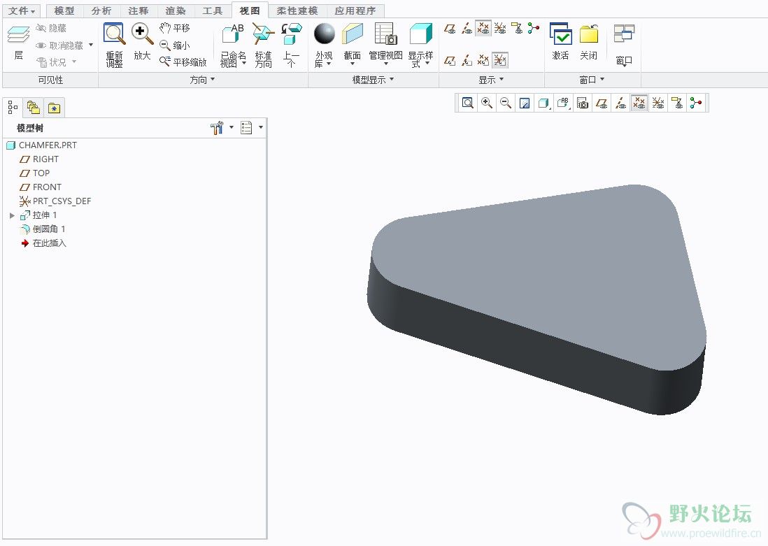

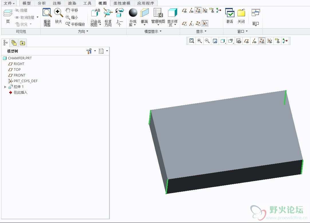

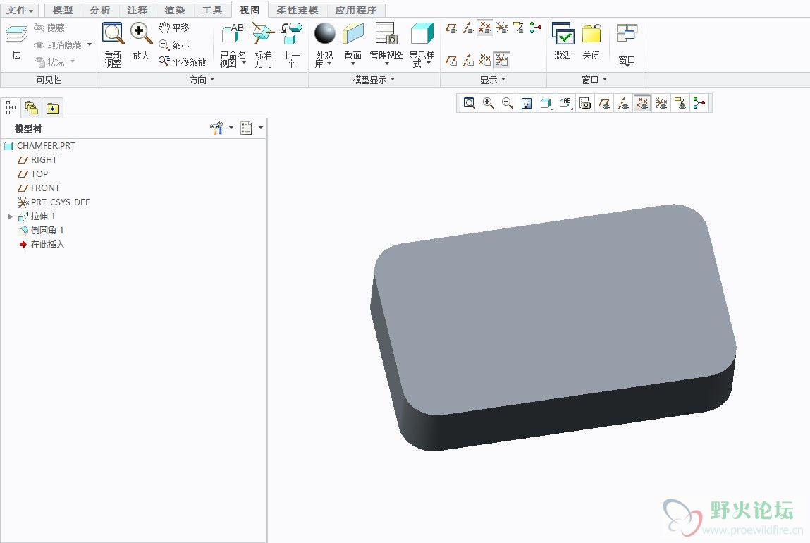

倒圆角可以根据设计的情况来进行自动的变换:
先画一个矩形
先画一个矩形
对矩形进行倒圆角
对矩形进行倒圆角
将矩形修改位三角形,倒角不报错,自动跟着变换为三个角的倒圆角
方法为选择边的时候一次选定所有边。
方法为选择边的时候一次选定所有边。
然后来进行倒圆角就可以了
然后来进行倒圆角就可以了
