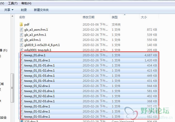

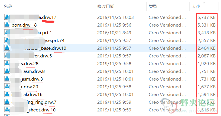

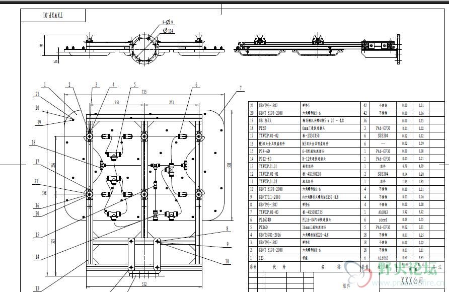

鄙人先前一直用的wirefire3做图,drw文件的体积通常就是几十Kb,最多也就一两百Kb,
现在换用CREO6.04,发现动辄工程图文件就是2-3兆,很简单的一个图,体积都很大。不到半年,图的体积就增加了10Gb。

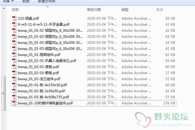

另外我们的图要转PDF存储备份,有的PDF文件也很大,一个图一兆左右,打印很慢。
换了好多种字体,目前只有用自带的font字体,drw文件比较小,转出的PDF也比较小,都是几十Kb。就是字体难看,大小不一
这个目前无解!从Creo Elements 开始就这样了,300多个零件的多模型工程图有100M, 而PROE4.0不到6M,应该是内核变了,和字体没关系
